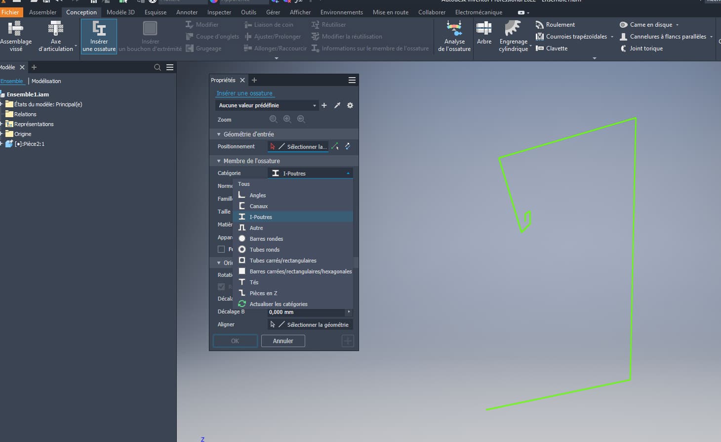

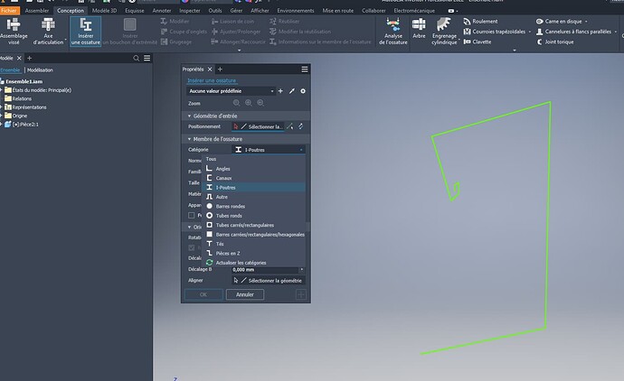

Waar ik precies naar op zoek ben, is een IPN.ipt-bestand, een IPE.ipt-bestand, een HEA.ipt-bestand, een HEB.ipt-bestand die de basis vormen van de iparts met een tabel die overeenkomt met de verschillende afmetingen van de verschillende profielen op een bepaalde lengte, bijvoorbeeld 2500 mm. Het zou een onderdelenbestand moeten zijn, want " een frame invoegen" zit alleen in een assemblage.
Het is iets wat te doen is, maar ik ken niet alle subtiliteiten van de variaties in diktes op IPN's in het bijzonder, daarom zou het voor mij handig zijn geweest als er een kant-en-klaar vijl was.

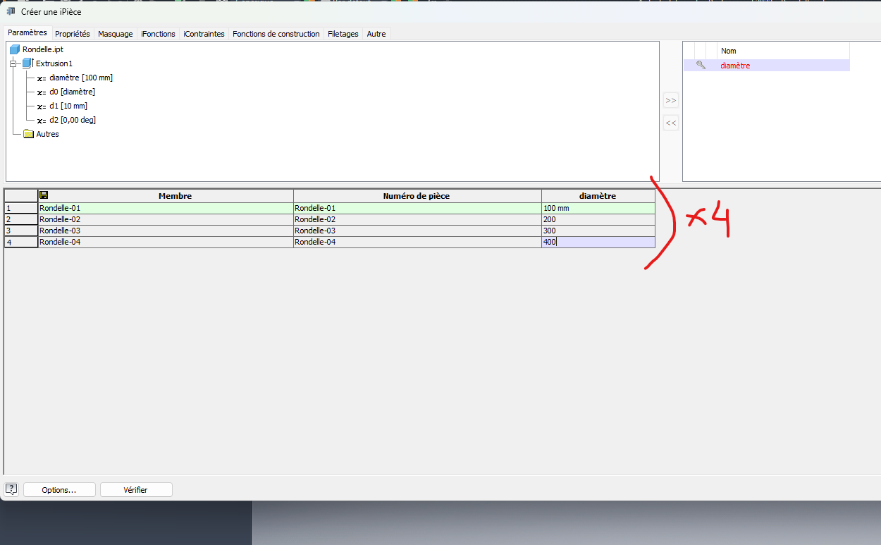

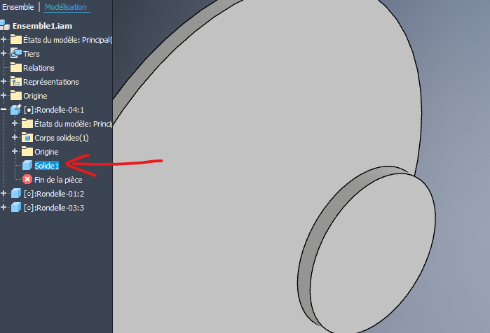

Wees voorzichtig met de Iparts, ik ben geen fan van de uitvindermethode. Je moet weten dat Inventor voor elk onderdeel of elke assemblage die wordt omgezet in Ipièce een map aanmaakt in je project genaamd dezelfde Ipièce.
In deze map maakt hij per configuratie één onderdeel, een voorbeeld van een ringer:

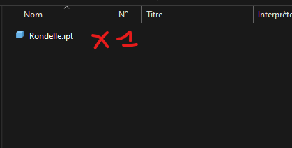

Aan het begin heb ik in mijn dossier maar één document

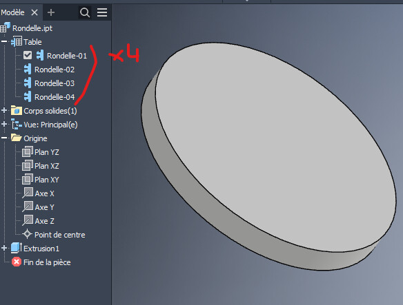

Ik maak mijn configuraties

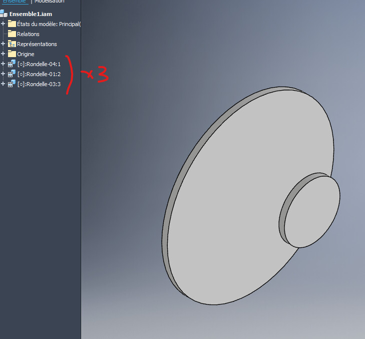

Ik importeer mijn verschillende configuraties in een assembly,
Op dit punt kiest de uitvinder ervoor om een map aan te maken met de onderdeelnaam waarin de gebruikte configuraties staan.
In de map zitten de drie onderdelen van mijn samenstelling
Deze 3 stukken vertegenwoordigen eigenlijk de 3-delige insert, een configuratie voor elk. Vanuit documentbeheerperspectief vind ik het niet goed. Als je een van de sets wilt kopiëren of hernoemen, wees dan heel voorzichtig.
Persoonlijk en op advies van de mensen die aan deze software werken, geen Ipiece, maken we een blokbibliotheek (AutoCAD-stijl) die we indien nodig veiliger importeren en verwijderen, onze sets nemen de gebruikte bibliotheek mee. Het is een vrij eenvoudige klus en naarmate we onze bibliotheken uitbreiden

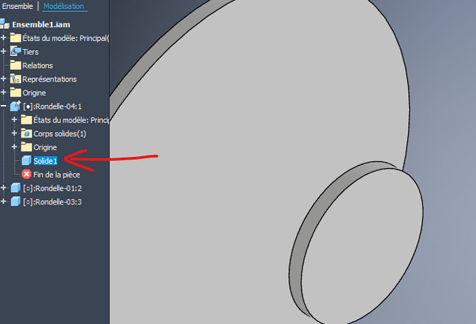

@Le_Bidule
Ja, ik bevestig dat de Ipièce niet wordt erkend, maar als onafhankelijke delen met dode lichamen
