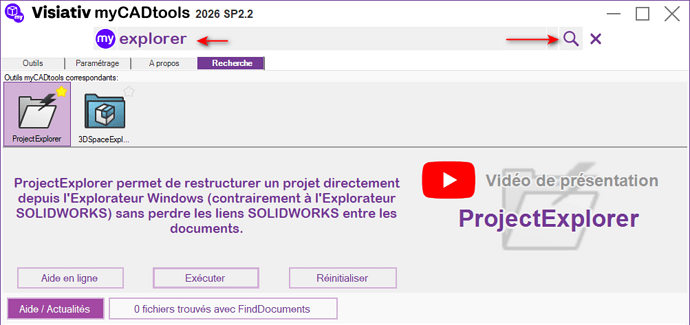

Er blijft een hoop bestaan, in de zoekopdracht ProjectExplorer (of " explorer " in de Mycadtools-hub (de vreselijke paarse knop in de systeemvak of in de taakbalk), het is nog steeds mogelijk om het te draaien (ik zit in versie 2026-sp2-2) en ik heb een aantal bestanden kunnen hernoemen...

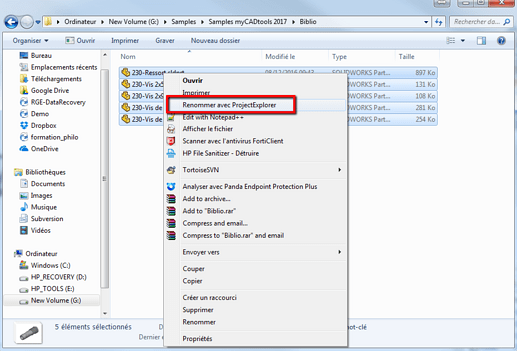

Ja, ik heb ProjectExplorer gevonden en gestart, maar hoe dan ook, er is niet langer de mogelijkheid om met de rechtermuisknop te klikken en ProjectExplorer te hernoemen, alleen met Zoekdocument.
Dan opent hij de utility en daar weet ik niet hoe ik mijn onderdeelbestand moet hernoemen :thinking:
Dit is wat voorheen mogelijk was.
Afbeelding afkomstig van de MyCadTools hulp
Nee, je moet niet proberen te starten met de rechtermuisknop maar via de pseudo-sneltoetsen van de taakbalk (of in de systeemtray - het kleine pijltje omhoog naast de klok).
Voor mij biedt de rechtermuisknop niet meer " hernoemen met projectExplorer ", maar het kan wel worden nagebootst met batch-hernoemingssoftware zoals " AntRenamemer ".
Start Project Explorer en definieert de hernoemingsregels.
In plaats van met de rechtermuisknop op de bestanden te hernoemen, gebruik je hernoemingssoftware
(antp.be > Software > Mierenhernoemer)
met deze methode worden de verbindingen tussen de Solidworks-bestanden niet onderbroken, je moet alleen oppassen dat je niet te veel bestanden tegelijk neemt en proberen de volgorde te respecteren:
Eerst hernoemen we de onderdelen (en de tekeningen)
en pas dan de assemblages (en tekeningen)
Je moet er alleen voor zorgen dat ProjectExplorer open is tijdens de naamswijziging.
opmerking: AntRenammer is een oude software, maar het is nog steeds de meest efficiënte die ik ken.
