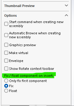

Bonjour, c’est marrant j’aimerais faire l’inverse mais cela ne fonctionne pas.
Je suis sous Solid2025 et quand j’importe un assemblage en STEP, il fixe toutes les pièces !
Comme je veux faire de la cinématique, il me faudrait l’inverse.
Je peux libérer les sous ensembles mais à l’intérieur des SE les pièces sont fixées !!
Si quelqu’un a une astuce pour tout défixer à l’import je le remercie d’avance.
Cela peut être lié au nouveau paramètre de composant fixe/flottant. Démarrez un nouvel assemblage et lancez la commande d’insertion de composant (il n’est pas nécessaire de sélectionner un composant). Modifiez le paramètre fix/float, puis annulez la commande insert component. Enregistrez cet assemblage en tant que modèle d’assemblage (écrasez l’existant ou créez-en un nouveau). Ensuite, vos composants doivent se comporter en conséquence dans les nouveaux assemblages.
Fix Float
2 « J'aime »
Merci,
Alors ce n’est pas lors de la création d’un assemblage mais d’un import d’un assemblage en STEP.
En fait j’essaie de passer un assemblage de CATIA 3Dexperience à Solid.
Il fera l’affaire à la fois pour l’assemblage neuf et pour l’importation. Définissez donc votre option en conséquence.
1 « J'aime »
