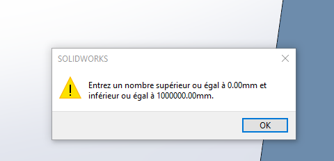

Bonjour,
Je ne peux plus utiliser l’assistant de perçage.
Et j’ai ce message!
Auriez vous une idée?
Merci.
Cdt.
Fred
Bonjour;
La dernière fois que j’ai eu ce type de messages c’était parce que javais remplacé des points « . » par des virgules « , » (ou l’inverse) dans l’éditeur des Normes de l’assistant de perçage (Toolbox).
Bonjour @Maclane ,
merci pour ta réponse.
J’ai essayé ta manipulation hier mais ça ne fonctionne pas !
Par contre ce matin, j’ai essayé d’ajouter un perçage sur lequel il y avait déjà un un perçage et là ça fonctionne!
De ce ce fait j’ai essayé sur une pièce sur laquelle il n’y avait pas de perçage et là aussi ça fonctionne pourquoi comment ?
A suivre …
bonne journée
Fred
… Les joies de Solidworks couplées avec celles de l’informatique…un grand mystère. ![]()
Une autre piste possible est celle de la modification (volontaire ou non) de la langue de Windows:
Cela aussi peut conduire à quelques malfonctions incompréhensibles …
Mais bon si tes perçages sont de nouveau opérationnels, on vas pas chercher plus loin pour l’instant…
