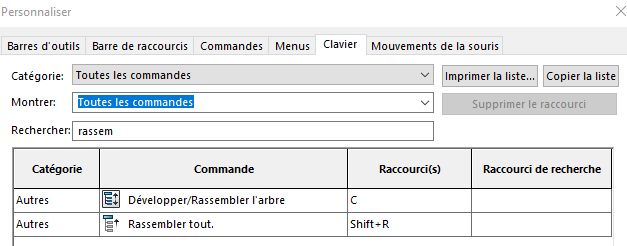

Et dans les racccourcis:
Bien entendu c’est un moyen détourner puisque ce code ne fait que lancer un raccourcis. Attention en mode édition ce code écrit un R dans le code!.

Actuellement je fais pareil : SendKeys « +c » sauf que quand j’exécute le code il me désactive mon verr Num ou désactive mon caplock. alors j’ai rajouter SendKeys « {NUMLOCK} » juste en dessous mais de temps en temps il ne passe pas et désactive quand même c’est horrible…

J’ai tester cette commande:
Set WshShell = CreateObject("WScript.Shell")
WshShell.SendKeys "+R", True
En lieu et place de :
SendKeys "+c", True
Et cela fonctionne aussi et il semblerait que cette méthode évite le bug, comme je ne peux pas tester sur mon PC n’ayant pas ce bug, à toi d’essayer et de faire le cobaye!
