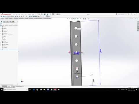

Je me permet de mettre un lien vers un tuto pour insérer ces formules.
( je ne connaissais pas)
