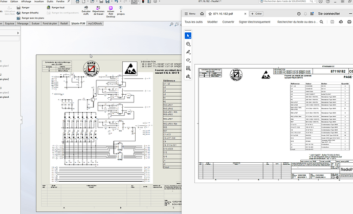

Image d'esquisse dans mise en plan ne se voit pas dans pdf
Lors de la génération du pdf d’ une mise en plan. Les images d’esquisse ne sont pas visibles

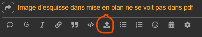

Veuillez poster un document libre d’accès ou directement sur le forum depuis ce bouton :
Comme vous n’avez pas précisé la version de Solidworks utilisée (ni le lecteur pdf) je vais donc devoir faire des hypothèses:
J’imagine que l’image n’est pas visible lorsque vous faites un « enregistrer-sous » + pdf.
Que se passe t’il lorsque vous faire une impression en PDF depuis Solidworks (Microsoft Print to PDF"), l’image est-elle de nouveau visible ?
Si c’est la cas, je suppose que vous étés sous Solidworks 2025 avec Windows 11, est si j’ai raison … et bien il n’y a pas d’autres solutions que de passer par une impression en PDF.

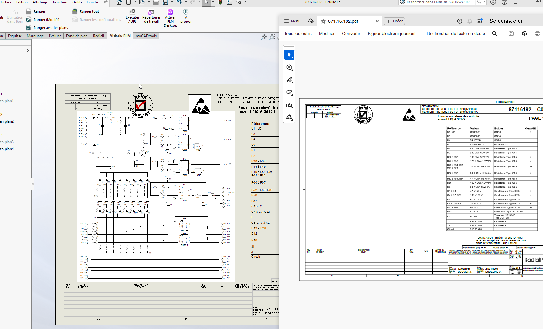

bonjour et merci de ta réponse et j’ai eu 1 réponse de Visiativ
effectivement c’est sous solid 2025. C’est un bug sur la version SP2 de solid 2025 qui est référencé chez eux et qui doit être corrigé dans la version solid 2025 SP4 qui sera dispo en SEPTEMBRE 2025.
C’est pour cela qu’il faut si possible éviter toutes les versions < Sp5.0 dans un environnement de production.

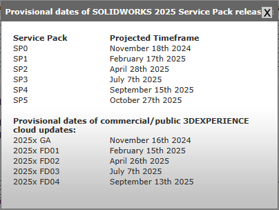

Service Pack Release Schedule
Avant le SP4 le SP3 est annoncé pour le 7 juillet.
Ils n’ont pas eu le temps de corriger ce bug ?
