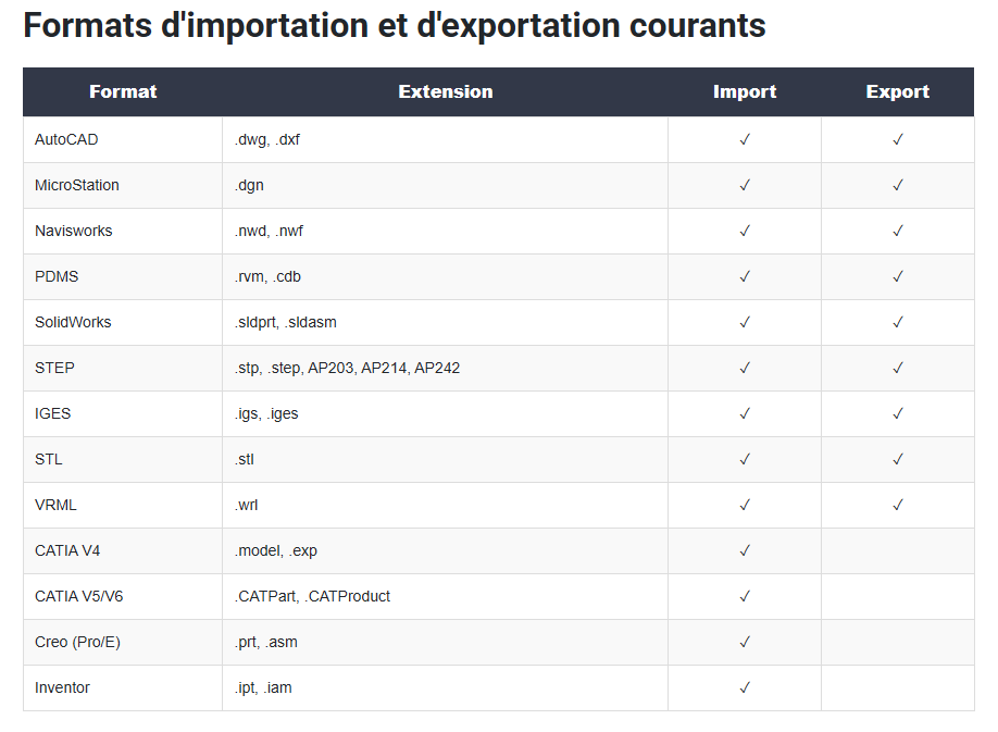

E3D de chez Aveva
Il semble que ce logiciel puisse exporter en format Sw:
Mais aucune certitude du résultat.
Il est très possible que le format reste graphique car ces logiciels (Tekla et possiblement Aveva E3D) sont de la fausse 3d, style nuage de point et l’export est donc compliqué.
malheureusement non cela serait trop simple.
