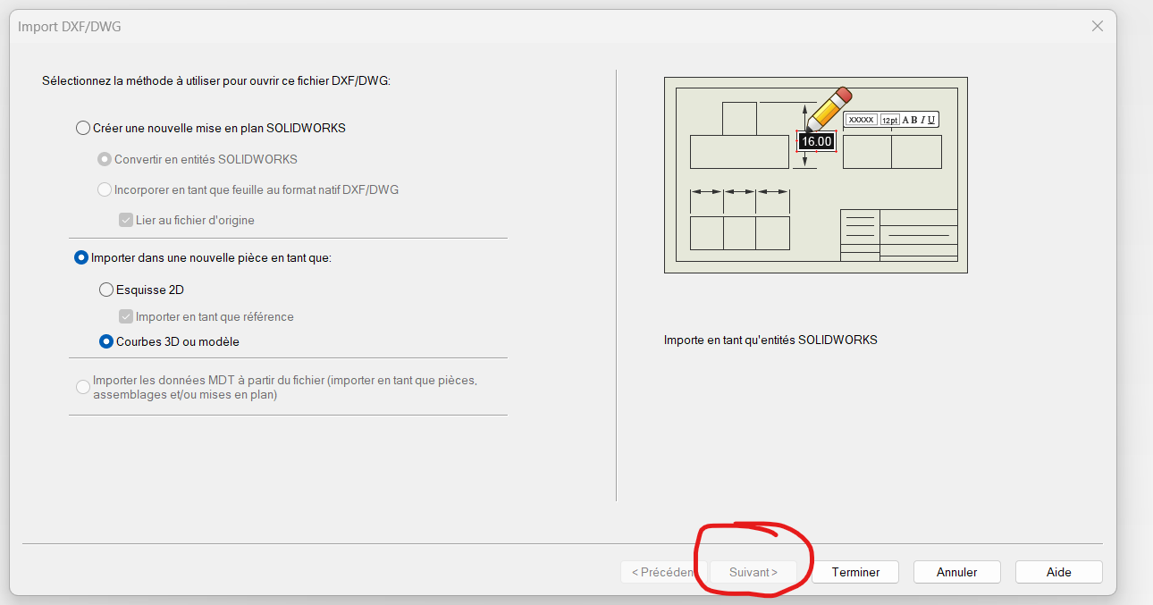

J’ai un problème d’importation d’un DXF 3D dans SW
Ca fait longtemps que je ne l’avais pas fait, et pas fait du tout depuis que je suis sous SW 2024. J’ai l’impression que la boite de dialogue n’est plus la même
Avant quand on choisissait de l’importer en tant que courbes ou modèle, le bouton « Suivant » nous permettait de choisir les unités…
La, le bouton se grise dés qu’on choisi courbe ou modèle, ce qui fait que je me retrouve avec un modèle 3D en pouces a intégrer dans un environnement en mm. Pas pratique.!!

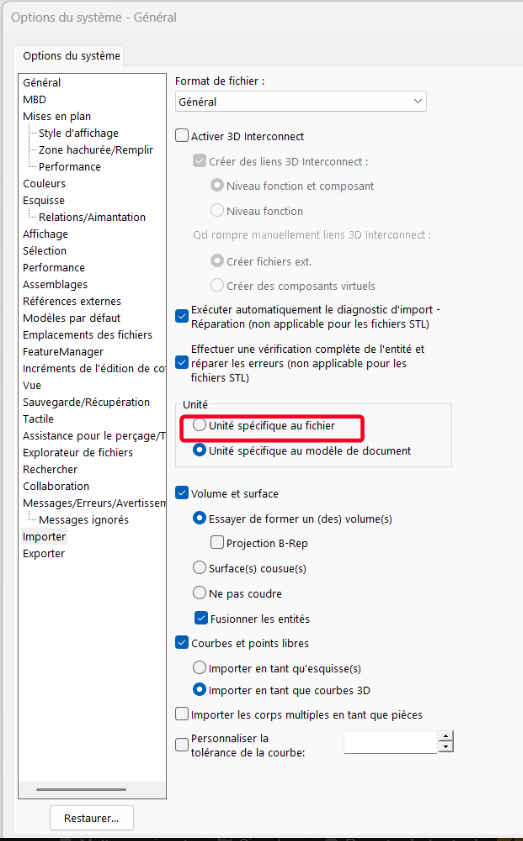

Moi je cocherais ça pour commencer:
2 « J'aime »

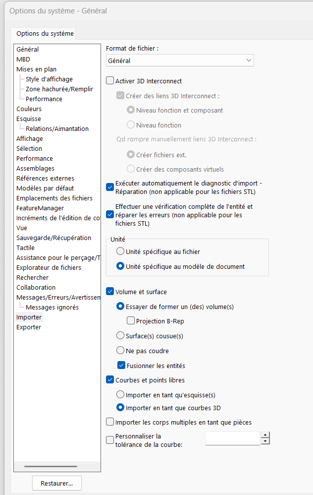

Malheureusement, ca ne change rien…
Et pour ce qui est de l’aide de SW sur ces réglages, c’est plutôt le désert!!
Merci quand même

De manière générale si Solidworks refuse d’'importer le fichier en tant de courbe 3D c’est qu’il considère que le fichier d’origine n’est pas du 3D ou alors qu’il y a plus d’entité 2D que 3D (je pense à un cartouche dans le mauvais espace de travail)
Avez-vous la possibilité d’ouvrir directement le dxf dans un autre logiciel (type autocad) pour pouvoir le modifier ?
Au pire essayez avec Edrawing pour vous faire une idée de l’état du dxf.

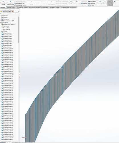

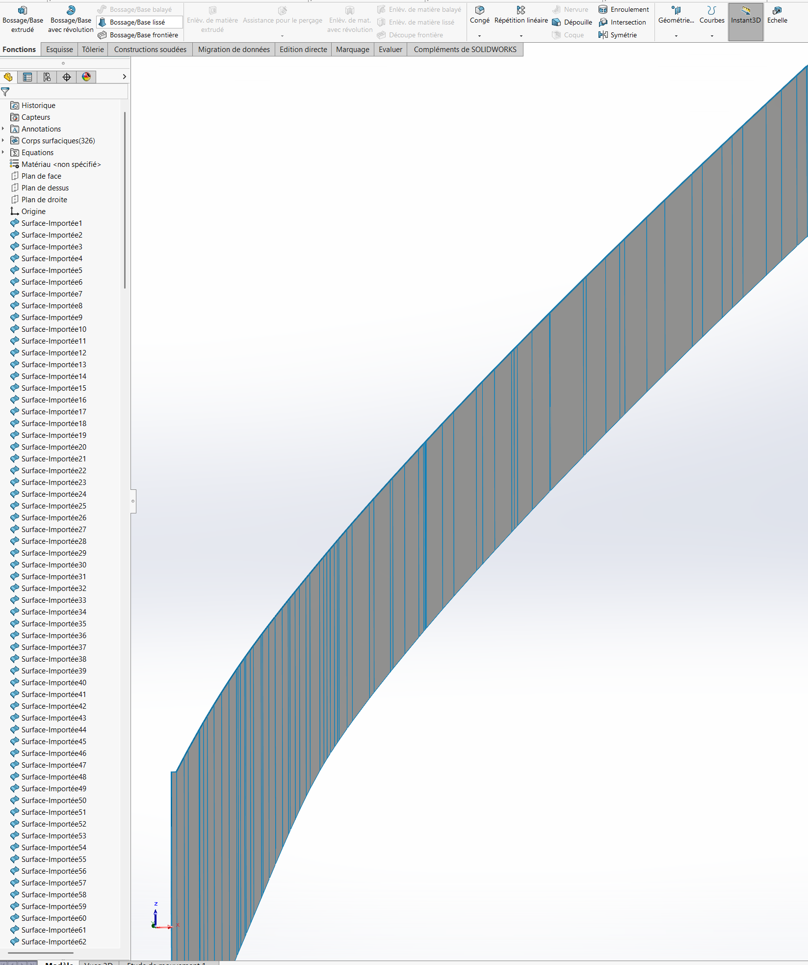

De plus auparavant, SW me convertissait le DXF3D en surfacique avec des esquisses, tout bien propre, maintenant ce ne sont que des faces importées, il y a en a des dizaines, juste pour un forme simple…
Bref, avant c’était simple…frowning:
