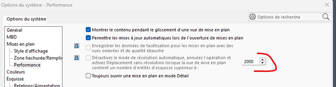

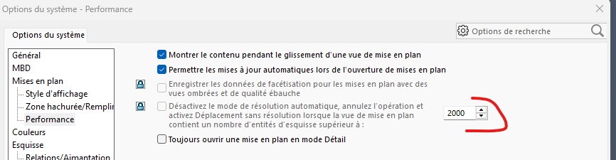

Kijk na misschien naar deze parameter:
Uit het geheugen landde het met SW2022 en standaard was de limiet lager (screenshot van SW2024 SP5).

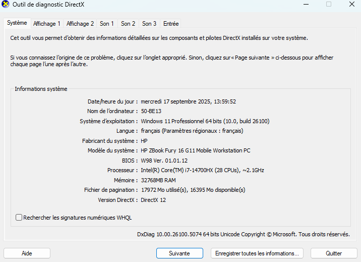

Welke versie van Windows wordt gebruikt (22H2?).

Ik weet mijn versie van Win11 niet:

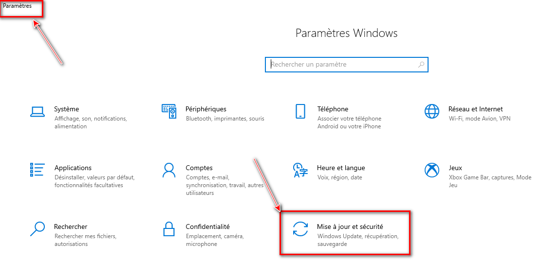

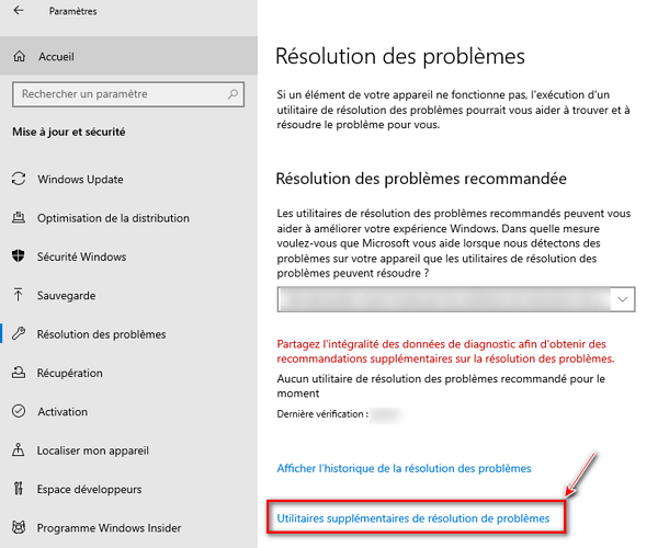

=> Start de probleemoplosser voor Windows
Instellingen / Updates / Beveiliging en probleemoplossing en voer de probleemoplossing...

Vraag IT'ers waarom ze de slechtste Windows-update op uw werkstations hebben geïnstalleerd? (Optioneel, maar ik ben benieuwd)
=> de versie De 24H2 Build 26100 versie van Windows 11 (of 10.0) staat bekend als extreem buggy.

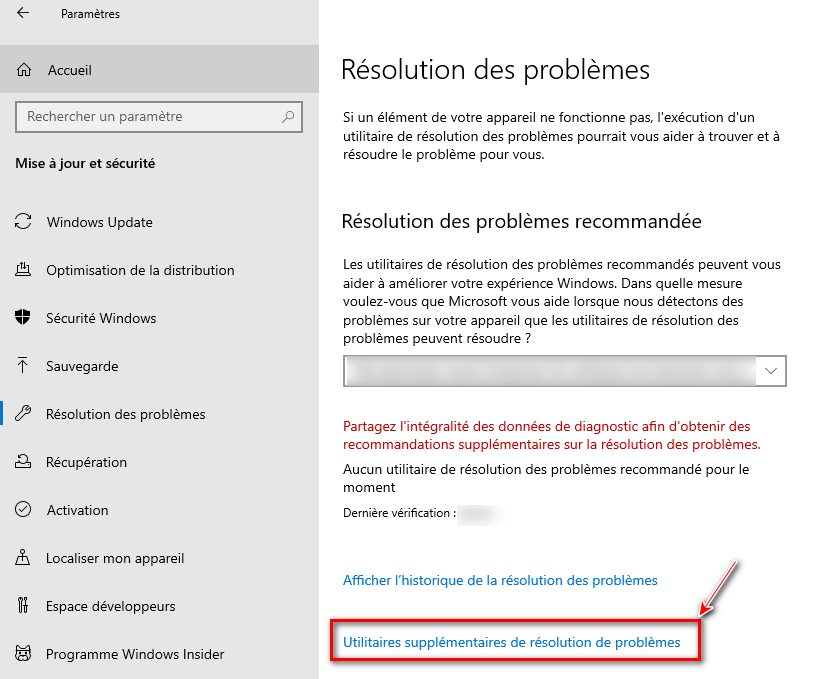

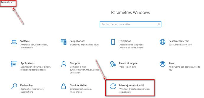

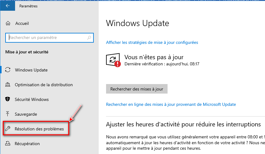

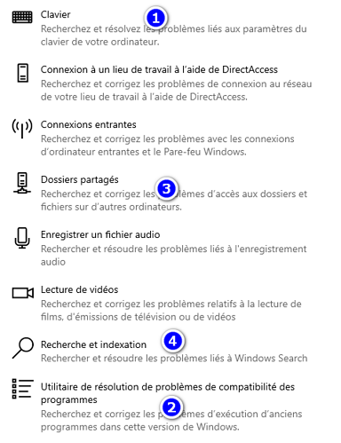

Wat voor soort blokkade?
Typ in de zoekbalk van Windows " Instellingen ":
Zoek dan naar Problemen oplossen:

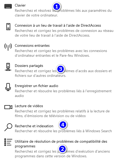

Start vervolgens het resolutiehulpprogramma, te beginnen met het toetsenbord:
Als de resolutie van het toetsenbord niets oplost, gaan we naar punt nr. 2 ect...
