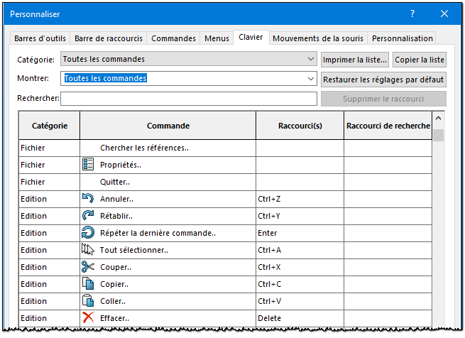

Vérifiez, et éventuellement restaurez, les raccourcis claviers.

oui le soucis vient uniquement avec Solidworks et les raccourcis clavier ont été refait même si ils étaient présent. la seule différence c’est qu’avant nous étions sur Win 10 et aujourd’hui en Win 11.

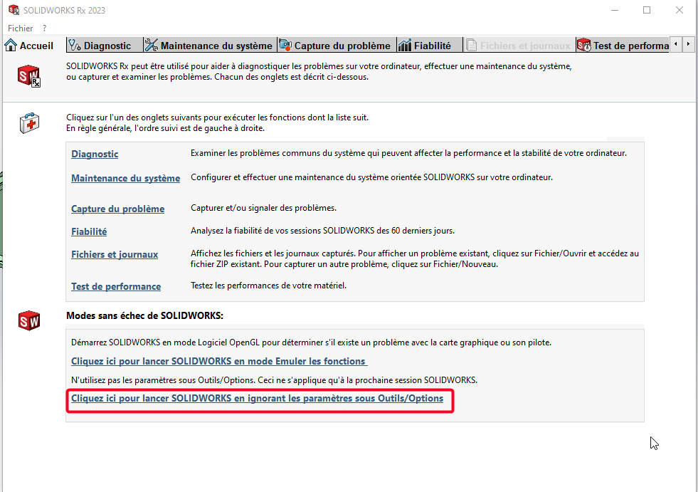

A tester aussi en réinitialisant temporairement le profil utilisateur:
1-Fermer solidworks
2- Lancer solidworks Rx (taper Rx dans la barre de recherche de windows)
3-Cliquer sur le lien dans SW Rx:
Tester si avec un profil réinitialisé, le copier coller est possible.
Si cela fonctionne cela vient d’une restauration de profil qui est corrompu. (Ce qui est souvent le cas)
Edit: ne jamais importer un profil lors de gros changement de version ou de windows (les clés de registre ne sont pas forcément les mêmes-> bug assuré)

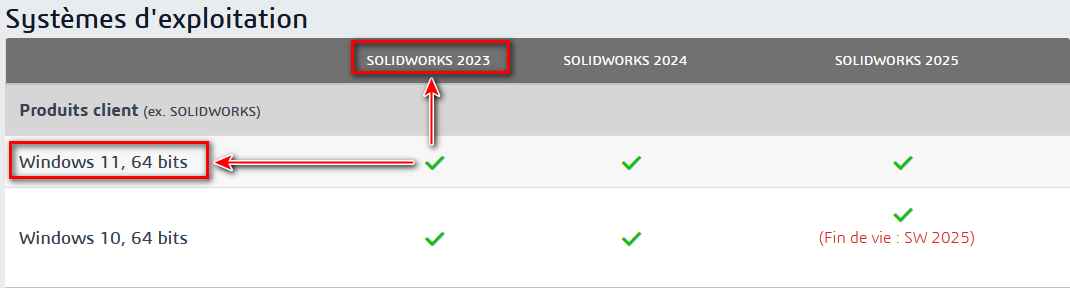

D’après Dassault, Les version de Solidworks compatibles avec Windows11 commencent à la 2023.
A voir avec d’autres utilisateurs si ils utilisent le combo Solidworks 2022 sp5 + Windows 11…
je viens de tester via le PC d’un collègue, ça ne résout pas le soucis.

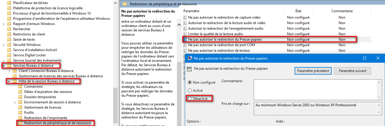

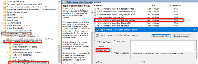

Je ne sais pas comment est configuré Windows 11 mais à tout hasard:
Depuis l’éditeur de stratégie du groupe local (ou " gpedit" dans la barre de recherche Windows):
Configuration ordinateur > Modèles d’administration > Composants Windows > Services Bureau à distance > Hôte de session Bureau à distance > Redirection des périphériques et des ressources.
tester en désactivant : « Ne pas autoriser la redirection du Presse-papiers »
Si cela ne fonctionne pas non plus vous pourrez toujours le réactiver.
1 « J'aime »
ça ne fonctionne pas non plus

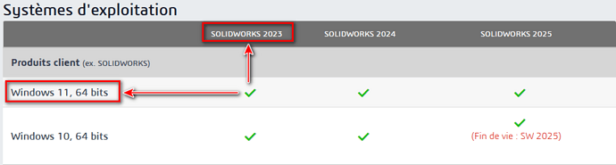

Complément au post de @Maclane
Qui tend à confirmer la non compatibilité totale de SW2022 SP5 et WIN 11
Connaissant un peu les logiciel Solidworks et leur méthodes d’évolution(s), je ne me risquerais pas trop à utiliser une version antérieure à Solidworks 2024sp5 avec Windows 11.

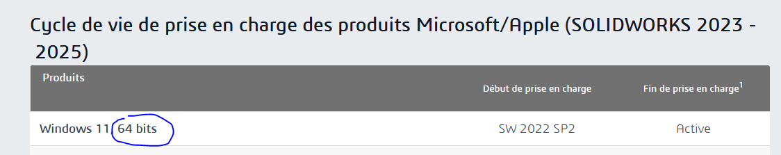

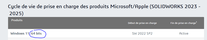

Bonjour,
2022 Sp5.0 est bien compatible avec Windows 11 (mais en 64bit ; vérifiez que ce soit bien le cas)

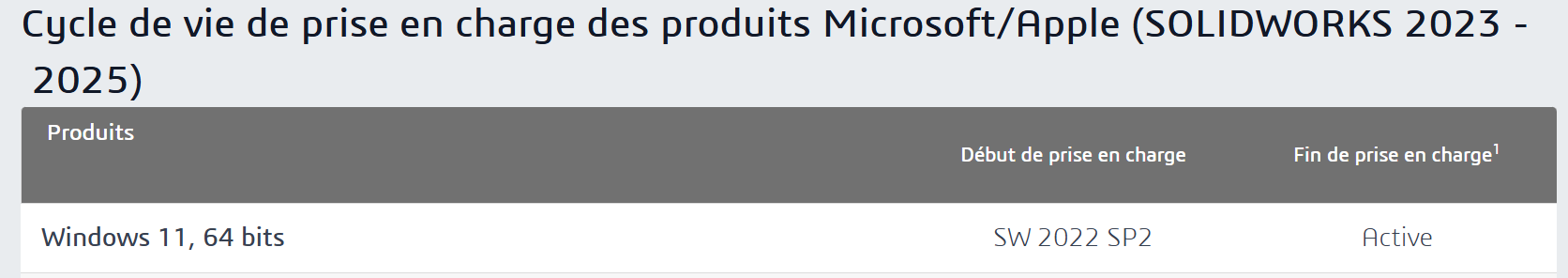

Tout comme @Maclane Sw2020 sp02 était la 1ère version compatible avec W11, qui effectivement est réputé comme problématique avec les copier coller.
Donc pas surpris que les 1ère versions comportent certain bugs en particulier sur ce point qui semble sensible.
