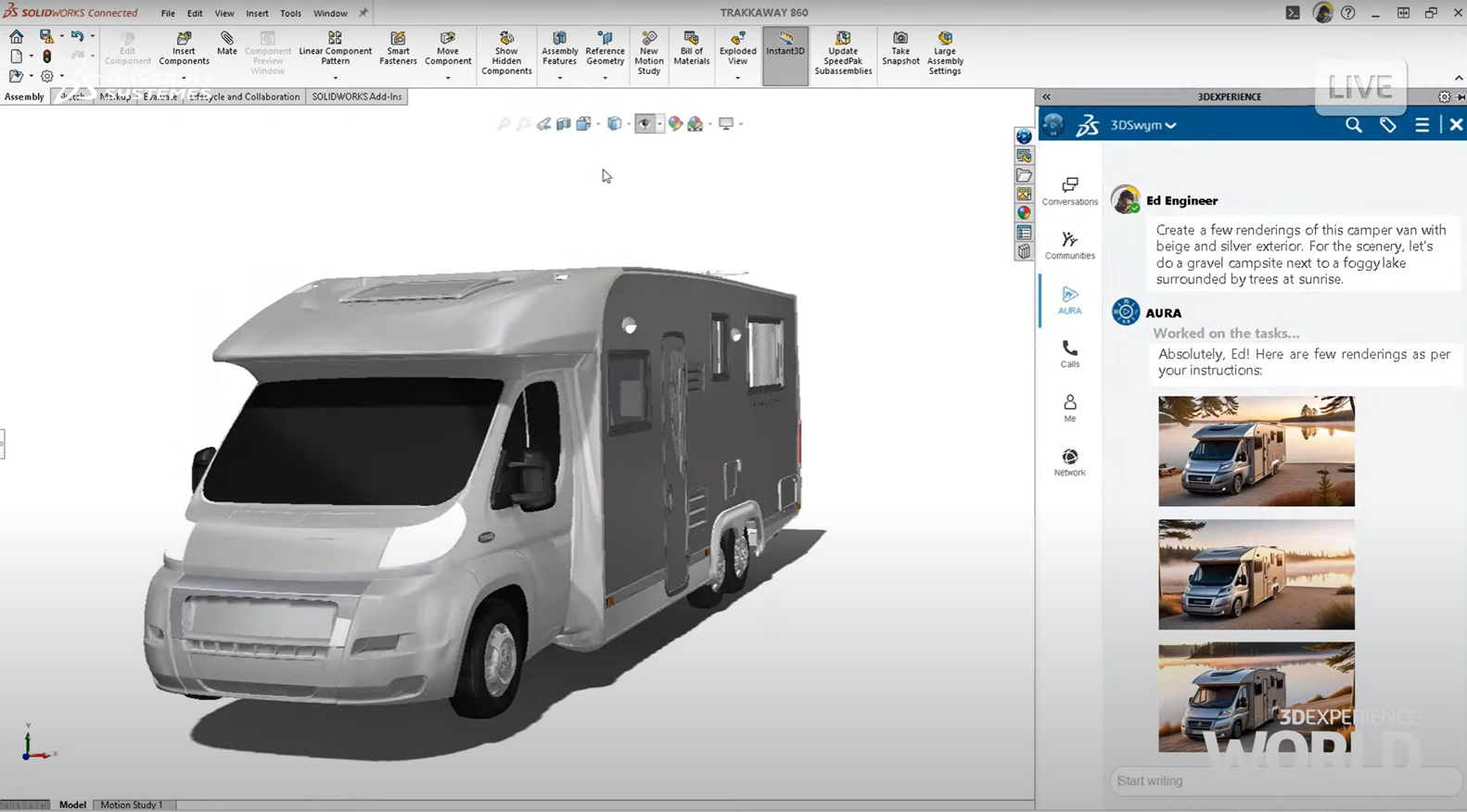

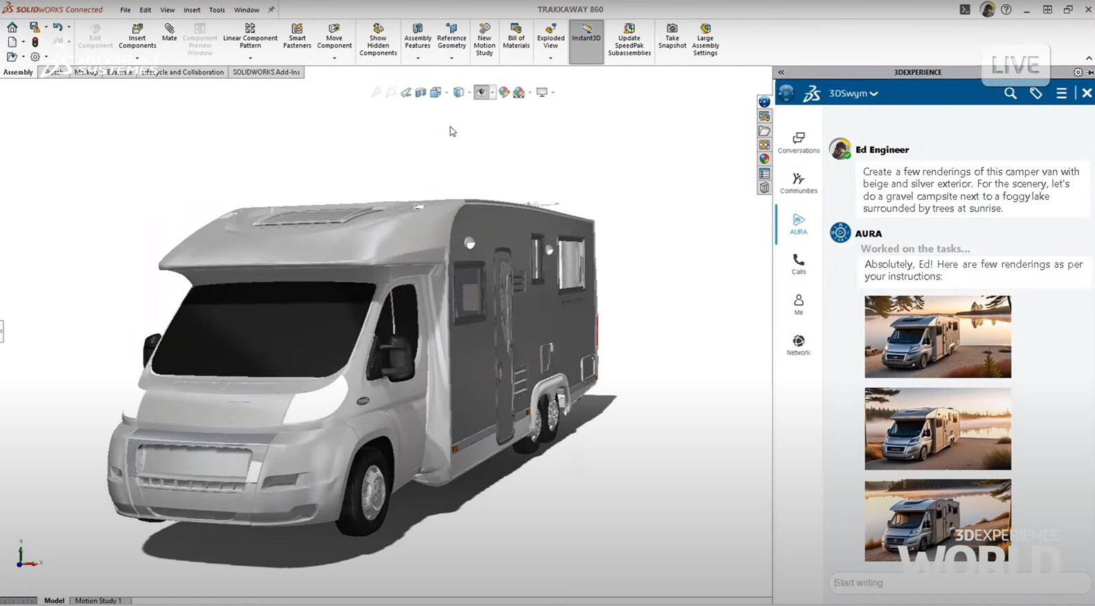

Solidworks sagt uns:
KI-Werkzeuge sind neu in SOLIDWORKS 2025 und werden kontinuierlich verbessert, sodass sie nur noch besser werden.
Solidworks präsentiert: " * Command Predictor (BETA)"
1 „Gefällt mir“
Danke für das Update @Maclane
Ich habe das Gefühl, dass wir hier kurz lachen werden:
Auto-Generate Drawings (BETA) ist wahrscheinlich die aufregendste neue KI-Funktionalität. Es generiert eine Zeichnung aus dem ausgewählten CAD und fügt automatisch Standardansichten, Schnittansichten, Bemaßungen und Anmerkungen, Stücklisten und Revisionstabellen hinzu. Es ist zwar nicht dazu gedacht, Ihre gesamte Zeichnung für Sie fertigzustellen, aber es kümmert sich um den größten Teil der Einrichtung Ihrer Zeichnung, sodass Sie eine ausgefeilte endgültige Zeichnung hinzufügen und anpassen können
Der Go Engineer's Test (kurzes Video) sieht fast aus wie der Haufen Quoten des automatischen Imports. Die KI scheint nur die 3 oder 4 Ansichten hinzuzufügen, die für dieses ziemlich einfache Stück benötigt werden. Es scheint nicht sehr schwierig zu sein, genügend Abstand zwischen den Ansichten zu schaffen, um überlappende Bemaßungen/Anmerkungen zu vermeiden.
AURA (BETA): Dies ist die SW-Hilfe, bei der Sie einen Satz bilden müssen, anstatt nach 2 Wörtern zu suchen :rofl:
Und obwohl wir danteske Wartungsgebühren zahlen, haben wir keinen Anspruch auf den ' Selection Helper', ' Skecth Helper' oder den ' Mate Helper', wenn wir ihr Online-Tool nicht nutzen→ Wir zahlen immer mehr für immer weniger neue Funktionen (außer natürlich Bugs)
Auf der anderen Seite, wenn sie es schaffen, etwas zu tun, das dem " Mesh-to-parametric CAD " standhält, würde ich meinen Hut senken (das würde bedeuten, dass ich eine topologische Finite-Elemente-Studie eines Teils durchführen müsste, das → Volumen-fähig ist (dies ist das aktuelle Stadium) → reales parametrisches Teil (also a priori modifizierbar) unter SW).
Wenn ich mir das aktuelle Niveau der Funktionserkennung bei importierten prismatischen oder rotierenden Basisteilen ansehe, haben sie alle Hände voll zu tun, um die biomechanischen Formen, die durch die topologische Studie freigesetzt werden, richtig zu definieren (Spoiler-Alarm: 99,999% Chance, dass das Modell unschädlich und fast unmöglich zu bewerten ist).

Hallo @Zozo_mp
In der Praxis funktioniert die Funktionserkennung des SW2020 sehr schlecht (bei einem relativ einfachen Teil, das in Step oder Parasolid importiert wurde, z. B. bei einem kommerziellen Teil, das nicht zu kompliziert ist, um eine Familie von Teilen aus einer Größe einfach neu erstellen zu können).
Die wenigen Male, die ich es getestet habe, ist es sehr langsam (Auswahl Funktion für Funktion) für ein schlechtes Ergebnis im besten Fall (und überhaupt kein Ergebnis im schlechtesten Fall). Da es also schon bei einfachen Teilen nicht gut funktioniert, wage ich es nicht, mir das Ergebnis bei einer topologischen Optimierungsausgabe vorzustellen.
