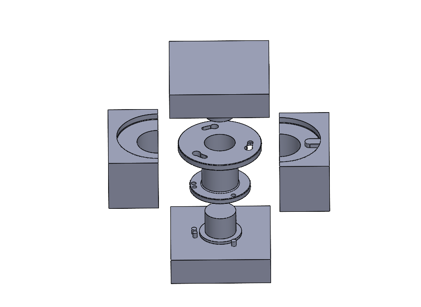

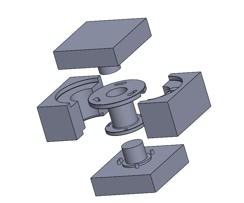

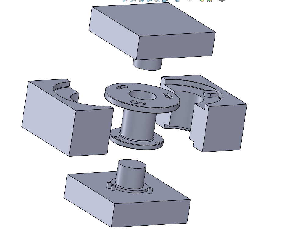

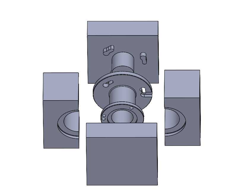

Bonjour à tous,
J’ai créé un moule pour une entretoise, normalement il est bon, je crois que j’ai réussi à reproduire ce que mon prof m’a demandé mais je ne suis pas certain. C’est pour un projet de BTS. Le gros problème c’est que je ne sais pas comment et où faire l’entrée pour l’injection.
Pourriez-vous me venir en aide svp🙏

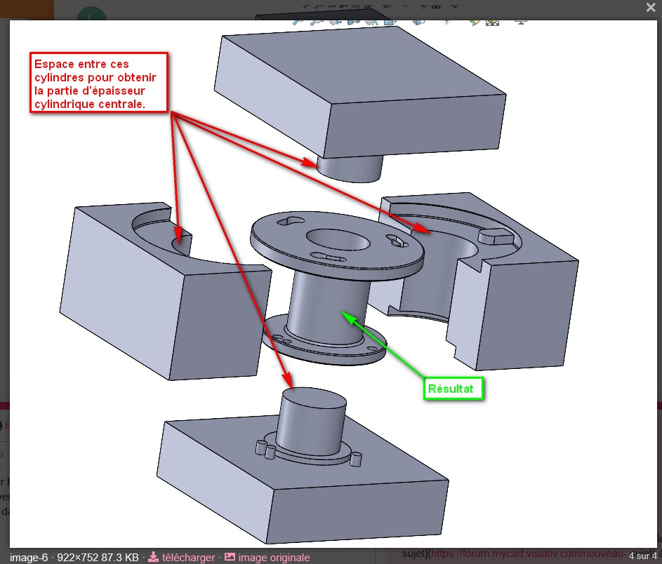

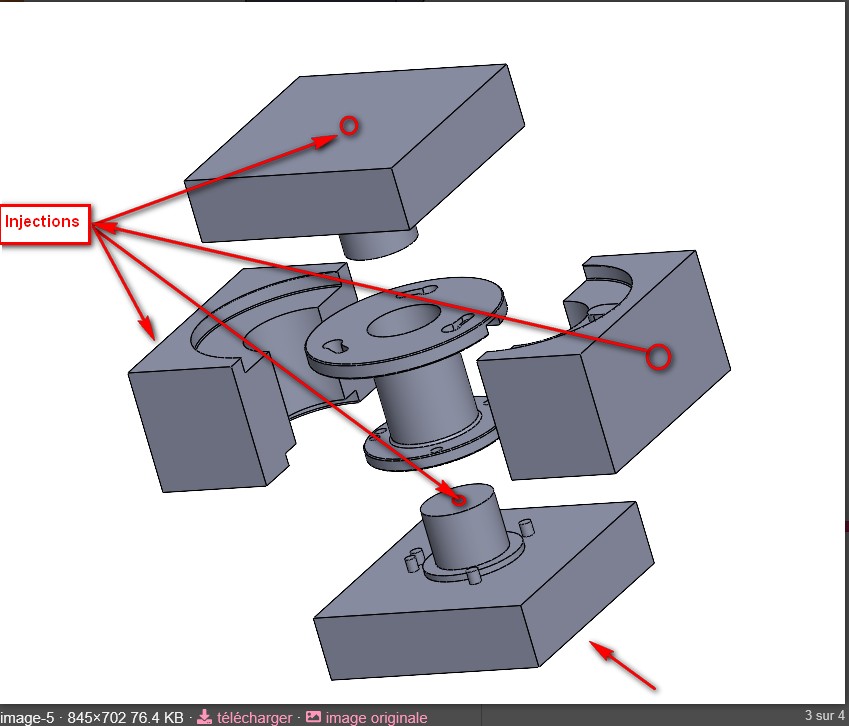

@A_R un gars m’a fait ça, dis moi si ça te semble bien
1 « J'aime »
Yes c’est exactement cela, bien jouer.

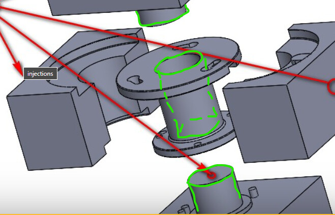

Bonjour @A_R
Je ne suis pas du tout expert en injection.
Peux-tu m’expliquer pourquoi faire 4 points d’injections ?
Merci
Mon avis, mais je ne suis pas du tout un expert.
Son moule est parfait ? :sweat_smile:
1 « J'aime »
Bonjour FRED78,
Également je ne suis pas un expert mais c’est ce que j’ai appris à l’école L’ol (J’ai bossé dans la fonderie, moule au sable).
Mais regarde cette vidéo tout est démontrer=>
Effectivement j’ai été un peu rapide à répondre, l’injection sera fera au centre.
Bonne journée.
AR.
1 « J'aime »
@A_R
Merci pour votre réponse.
Juste une dernière question sur le choix de mettre l’injection au centre.
J’ai l’impression que la pièce est évidée au centre, peut-on injecter par le centre si le montage obstrue cette zone ?
Ou ce n’est qu’une impression :thinking:
Bonjour FRED78,
Effectivement il doit y avoir un vide entre les cylindre (Mâle), pour laisser la matière qui est dans notre l’épaisseur de la partie cylindrique.
Voilà, voilà,voilà. …
AR.
1 « J'aime »

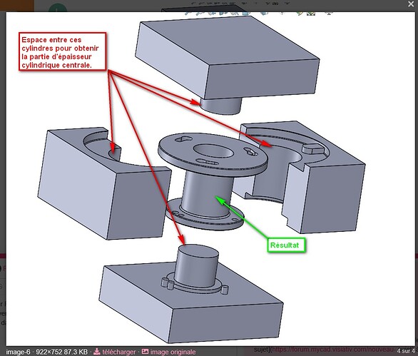

Donc le moule est bien sur la vidéo ou pas ? C’est ce que je voulais savoir.
Oui exactement …
Bonne fin d’après-midi.
AR.
1 « J'aime »

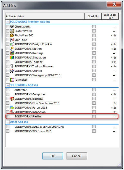

J’ai juste une dernière question, savez-vous faire une simulation d’injection plastique sur Solidworks ?
Hi Lenny_Kr,
Non pas du tout, mais peut être avec Solidworks Plastics, quelque chose comme ça=>https://www.youtube.com/watch?v=s-MAC6bikn8
ou plutôt ça =>https://www.youtube.com/watch?v=KC_GNuQCn9s
Et peut-être ça =>Licence Étudiante gratuite (Student Standard ex SDK) - Visiativ Education Recherche
Je viens de trouver Solidworks Plastics, il est vendu avec la version prémium, que je n’ai pas…=>
Voilà voilà.
Bon courage, @+.
AR.
