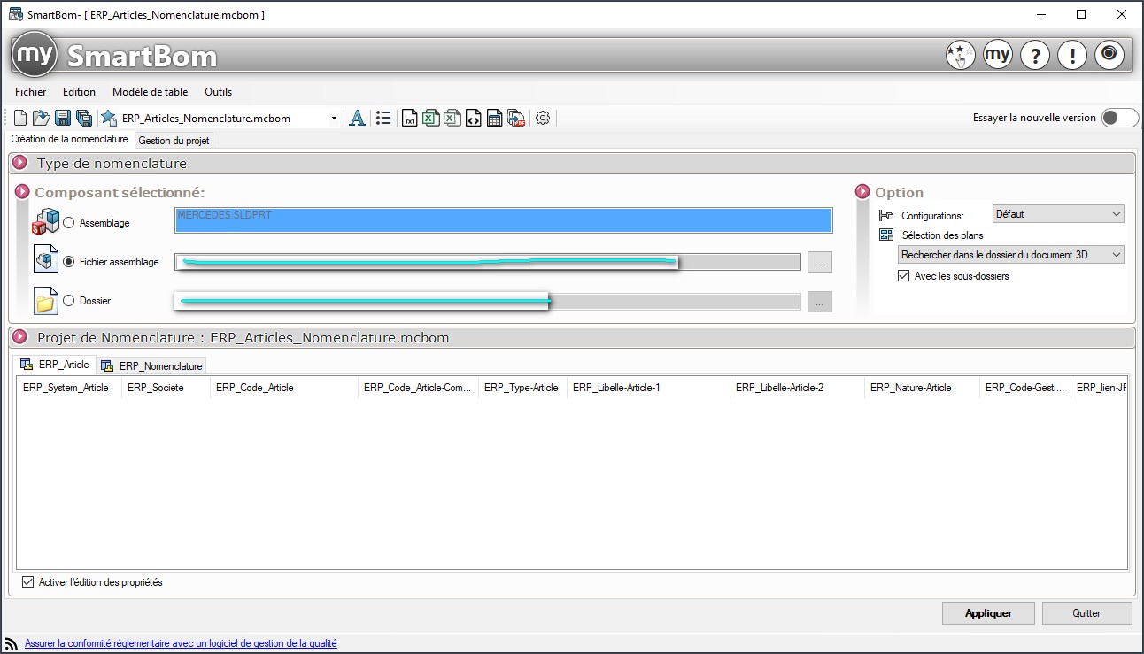

Witaj Man_SRVL, (SW2022SP4)

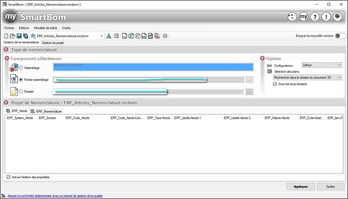

I używamy tego=>
Dla naszych nazewnictw.
Ale można wyodrębnić Excela bezpośrednio z oprogramowania, przechodząc bezpośrednio przez 3D lub 2D, aby wyodrębnić Excela – wystarczy otworzyć swój asembl lub rysunek, wskazać na swoją nomenklaturę i zapisać go w Excelu.
Proszę bardzo, proszę bardzo, ... Powodzenia.
AR.

Cześć,
Dziękuję za opinię, nie mam problemu z zapisaniem mojego spisu materiałów z SW w Excelu.
I nie jest aktualne, aby uzyskać licencję MYCADTOOLS (nie jestem osobą decydentską).

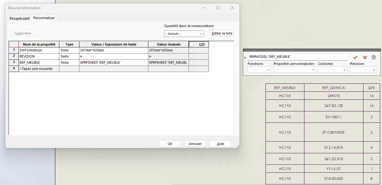

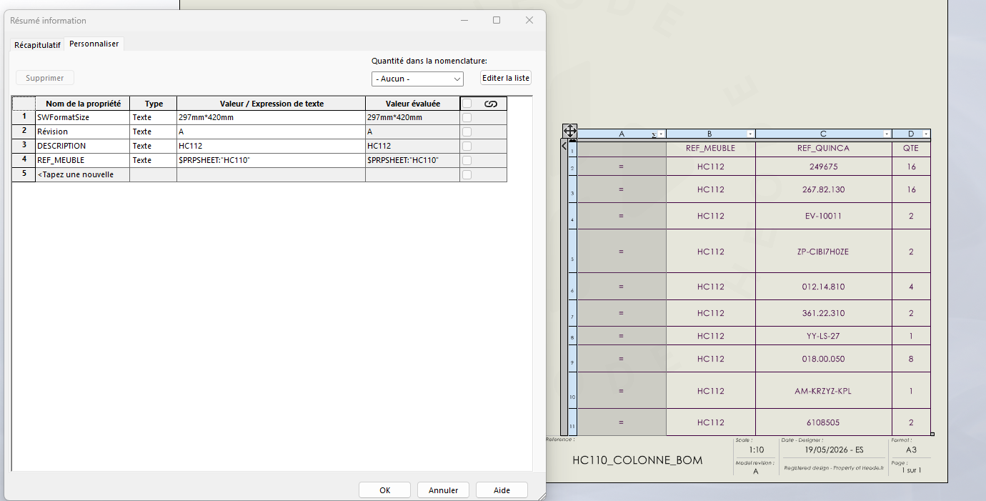

Czy możesz zrobić ekran wydruku z tym, co notujesz w formule i wynik w tabeli?
Nie ma sprawy.

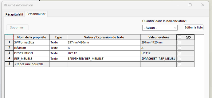

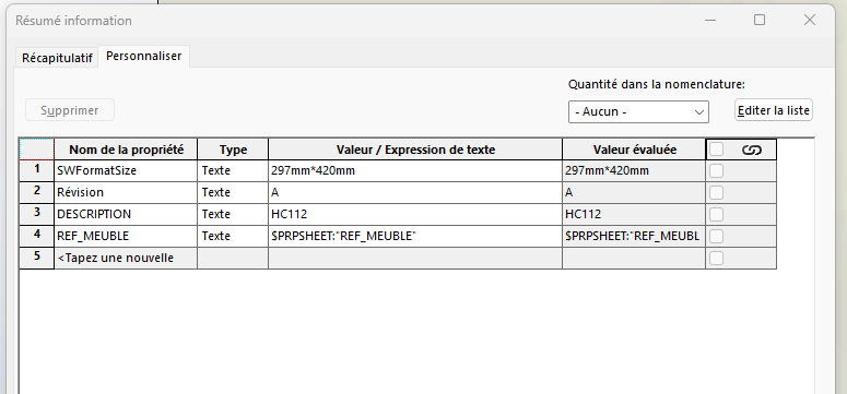

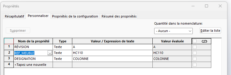

A więc, właściwości zespołu:
A właściwości rysunku i wzór kolumny:
(Jeśli chodzi o formułę tabelową, zacząłem od $PRPMODEL, aby móc generować wykaz materiałów bezpośrednio w pliku montażowym, jeśli zajdzie taka potrzeba, ale poza tym w rysunku działa to także z $PRPSHEET)
I otrzymuję wartość ustawioną w asemblerze.
