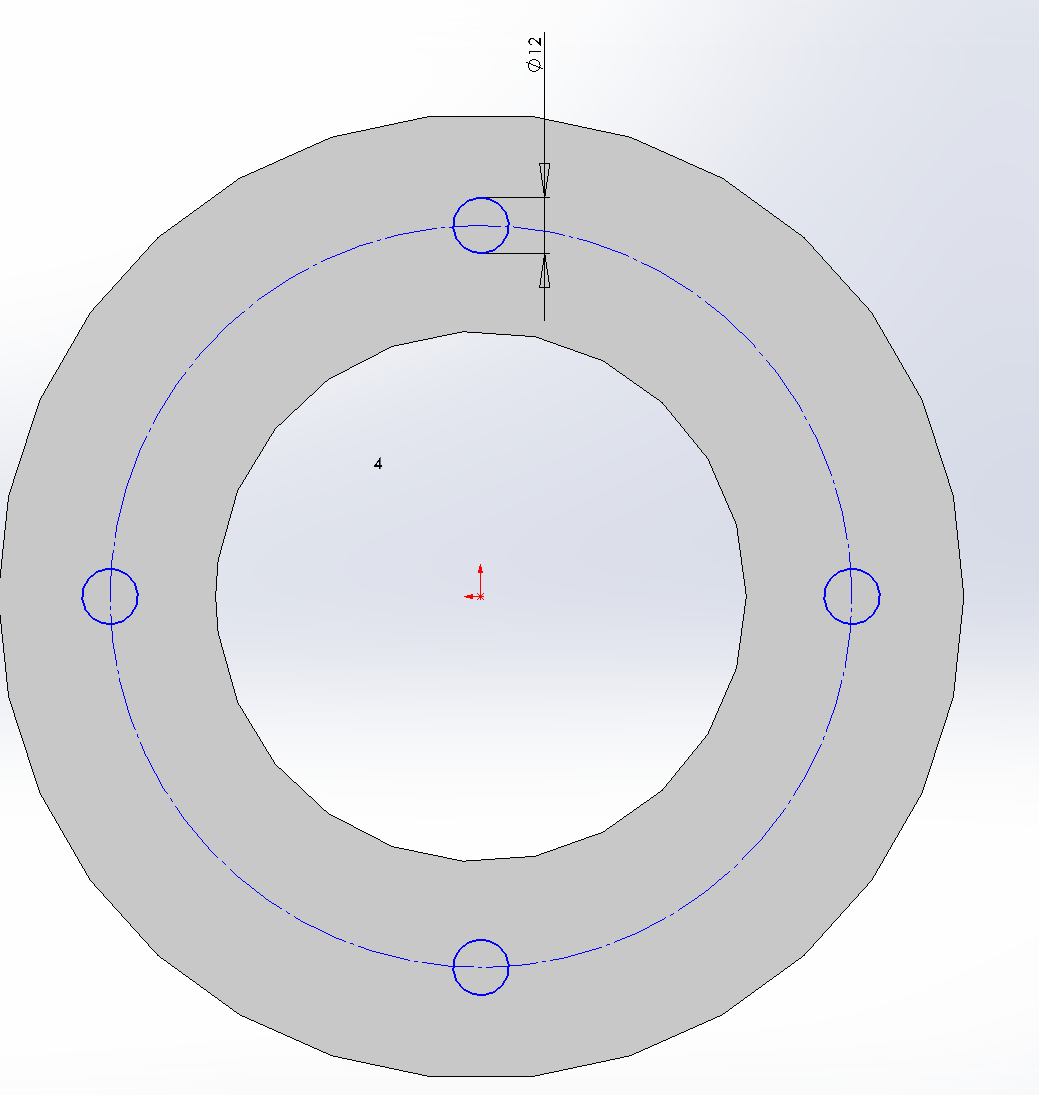

Bonjour, est-il possible de récupérer la valeur d’une répétition circulaire d’esquisse dans une cote ?
Par exemple, j’ai une répétition de 4 trous Ø12 (photo ci-dessous)
J’aimerais avoir une cote qui affiche 4 x Ø12 sans avoir à le taper manuellement afin que si je modifie mon diamètre ou ma quantité de trou, la cote se modifie toute seule dans la pièce et donc dans la mise en plan.

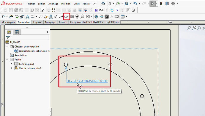

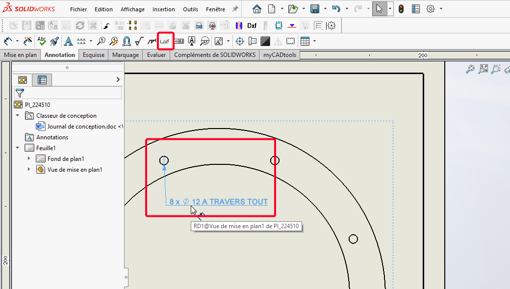

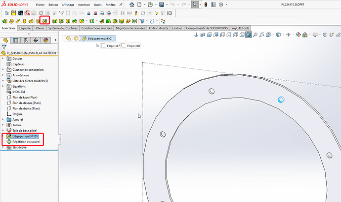

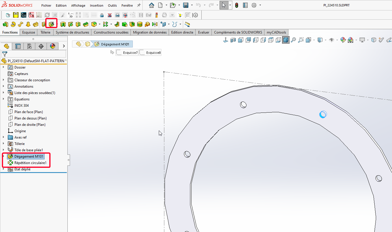

Il faut utiliser la fonction toolbox pour cela (avec tout les perçage comme esquisse ou répétition au choix):
Puis dans la mise en plan:
