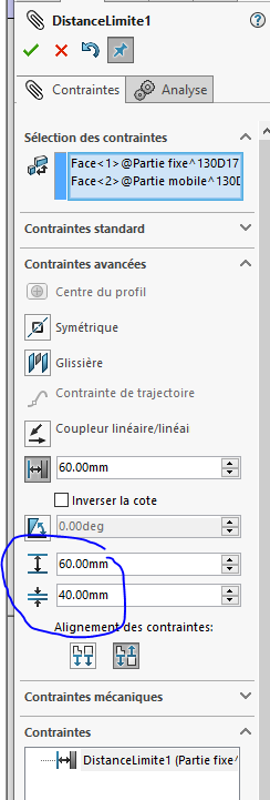

Bonjour,
C’est ‹ distance limite › en linéaire : tu fixes une dimension entre deux valeurs limites (avec warning de SW si tu veux dépasser les bornes des limites)

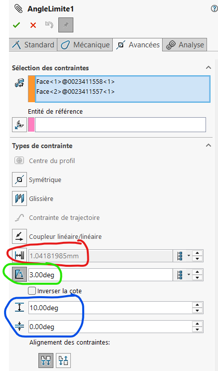

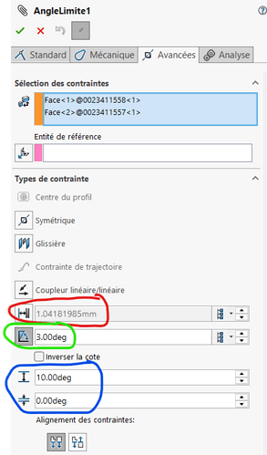

Bonjour,
Pour les angles c’est identique mais au lieu de mettre une valeur de distance (en rouge ci dessous) il faut mettre une valeur d’angle (en vert ci dessous). les limites sont dans les 2 cas à mettre dans les champs entourés en bleu ci-dessous.
