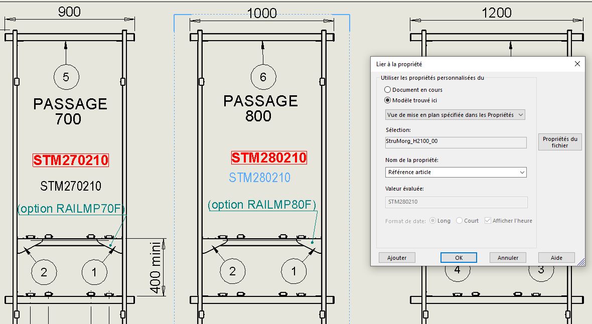

Dans un plan d’assemblage j’ai plusieurs vues appelant le même assemblage mais des configurations différentes.
Je souhaite insérer un label de vue lié au nom de la configuration montrée dans chaque vue.

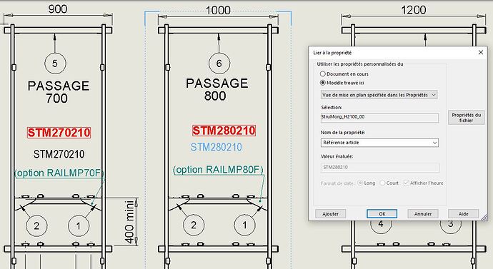

A chaque tentative c’est le nom de la configuration appelée dans la première vue posée qui remonte…$PRPSHEET:« Référence article »
Pourtant l’image semble bien montrée ce que je veux faire …mais après validation c’est le nom de la configuration de la première vue qui est appelée…
Chaque configuration a une propriété « référence article » appelant $PRP:« SW-Configuration Name »
En rouge ce sont des textes manuel
Cordialement
David

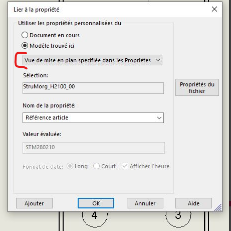

Bonjour,
Dans les options du menu déroulant il faut sélectionner vue de mise en plan courante ou composant sélectionné.
L’option sélectionnée prend ce qui est mis dans les options du fond de plan pour récupérer les propriétés de fichier (en général vue de mise en plan 1).
