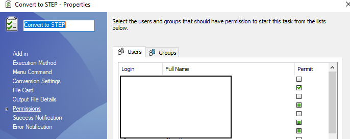

Et il faut que la tâche ne soit pas accessibles aux utilisateurs standards mais qu’au poste/utilisateur/groupe qui gère vos tâches d’impressions (dans le paramétrage de la tache) :

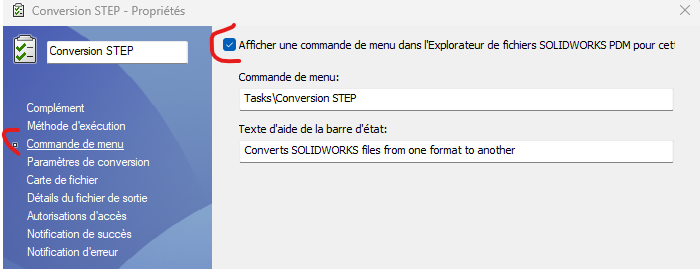

Et aussi décocher le fait d’afficher la commande dans le menu des utilisateurs:
