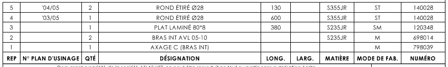

Afin de comprendre un peu mieux mon besoin, voici mon objectif final :

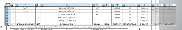

Sur cette image, on peut voir une nomenclature d’un assemblage de pièces. J’aimerais pouvoir récupérer les données des colonnes REP et QTÉ afin de les envoyer en propriété personnalisée de certaines pièces.

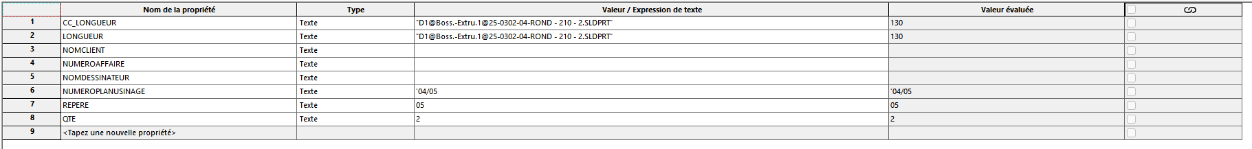

Actuellement, dans notre modèle de nomenclature, nous avons deux colonnes cachées que nous remplissons à la main pour que les propriétés nommées REPERE et QTE soient créées/remplies dans les propriétés de la ou des pièce(s) concernée(s). Je vous passe les conditions pour que ces propriétés soient ou non remplies.
Le but sera ensuite de pouvoir les récupérer via un fond de plan spécifique pour nos pièces à usiner.
Alors, pensez vous qu’une macro puisse faire ceci ?
Merci d’avance pour vos réponses.
