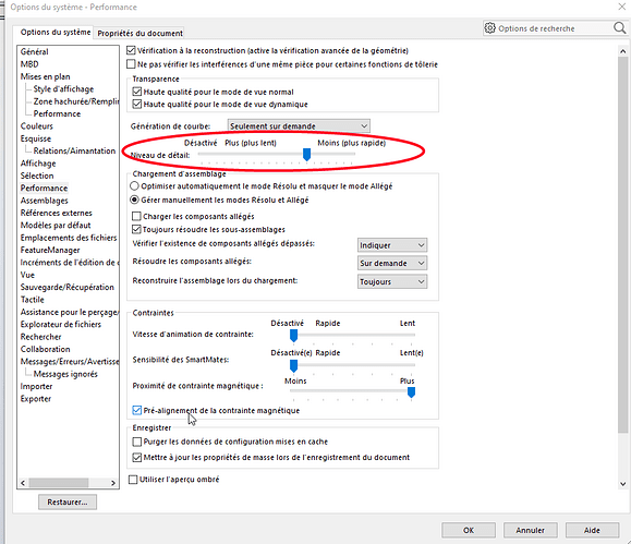

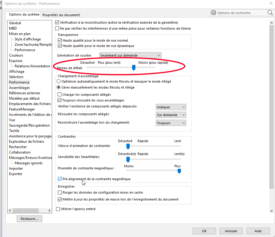

Dans options, performance vérifier que le niveau de détails soit plus du côté moins:
1 « J'aime »
