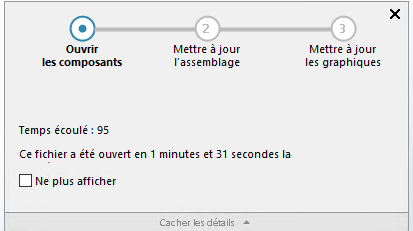

Pour info 1h10 se sont écoulé depuis le début de l’ouverture du fichier :

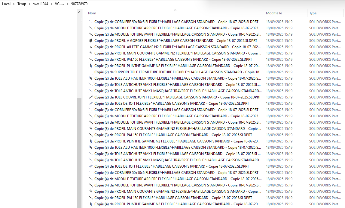

Ps : C’est normal que les nom de vos pièces virtuelles dan le repertoire temporaire s’appellent Copie(1), Copie(2), Copie(3) … ?

Pour les fichiers copie(1), copie(2), copie (3) de mon assemblage c’est un assemblage avec plusieurs pièces qui proviennent de la même pièce de base.
Chaque pièce est virtualisée lors de l’insertion. Du coup SolidWorks les nomme copie(1), copie(2), … dans l’arbre de construction
