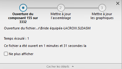

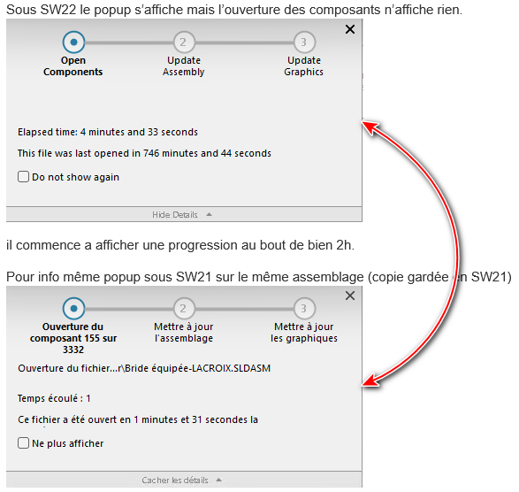

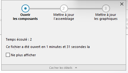

Beim Öffnen von Dateien verhält sich das sich öffnende Popup, das die 3 Schritte zum Öffnen der Datei mit " Komponentenöffnungen ", " Baugruppe neu erstellen " und " Grafikaktualisierung " anzeigt, ganz anders.
Sobald das Popup unter SW21 erscheint, sehen wir, dass die Teile geladen werden.
Unter SW22 wird das Popup angezeigt, aber beim Öffnen der Komponenten wird nichts angezeigt.
chargement
Nach gut 2 Stunden zeigt es erste Fortschritte.
Zu Ihrer Information: gleiches Popup unter SW21 auf derselben Assembly (Kopie in SW21 aufbewahrt)

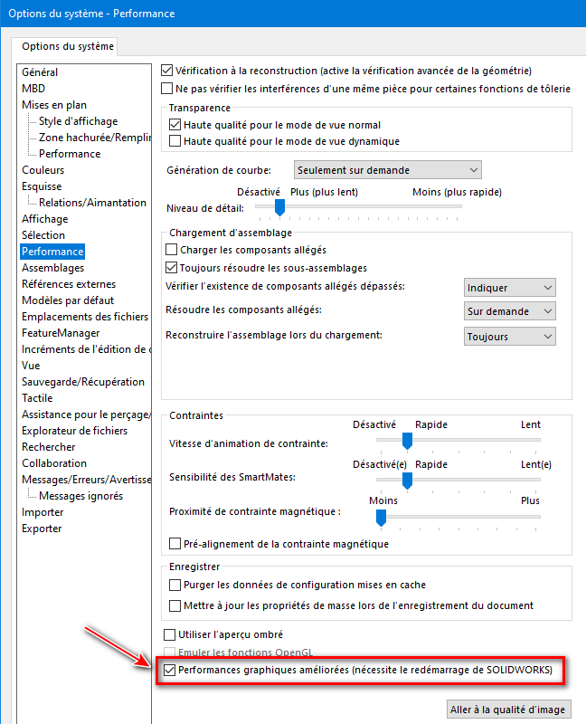

Siehe auch: Ist die verwendete Grafikkarte mit Solidworks 2022 kompatibel?
Deaktivieren Sie den Modus " Verbesserte Grafikleistung" (oft ein Problem)

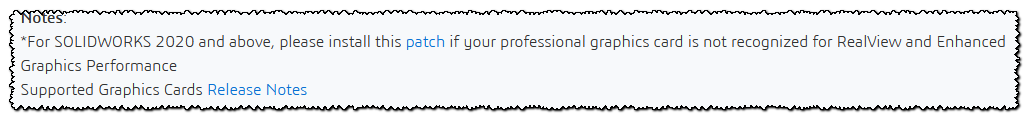

Überprüfen Sie die Kompatibilität von Solidworks/Motherboard/Grafikkarte:
https://www.solidworks.com/support/hardware-certification/
Prüfen Sie je nach Ergebnis, ob es notwendig ist, den vorgeschlagenen Patch von der oben genannten Website zur Kompatibilitätsüberprüfung herunterzuladen.

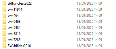

Für das temporäre Repertoire zu Beginn der Eröffnung (im Moment) hat er für mich neue Repertoires kreiert
{B2C7C952-8ECB-4506-B027-EAAC024283DA}
Die SWX sind leer, mit Ausnahme der 11944, die Folgendes enthält:
DatabaseTemp0.db
Bewertung1.swp
Setup.swp
In den sldfuncfeat2022 und SWUtilities2016 gibt es nur Bilddateien (PNG oder BMP)
Aber im Moment steht das Ladefenster erst am Anfang:
{00F2059B-A7F7-46EC-A5EA-E196EA33FFF1}
