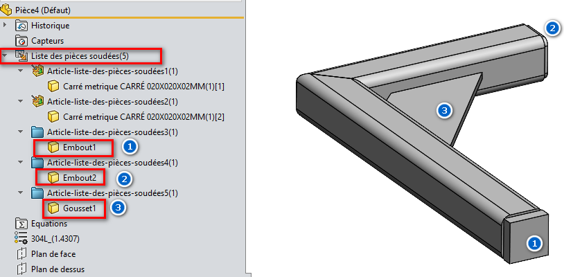

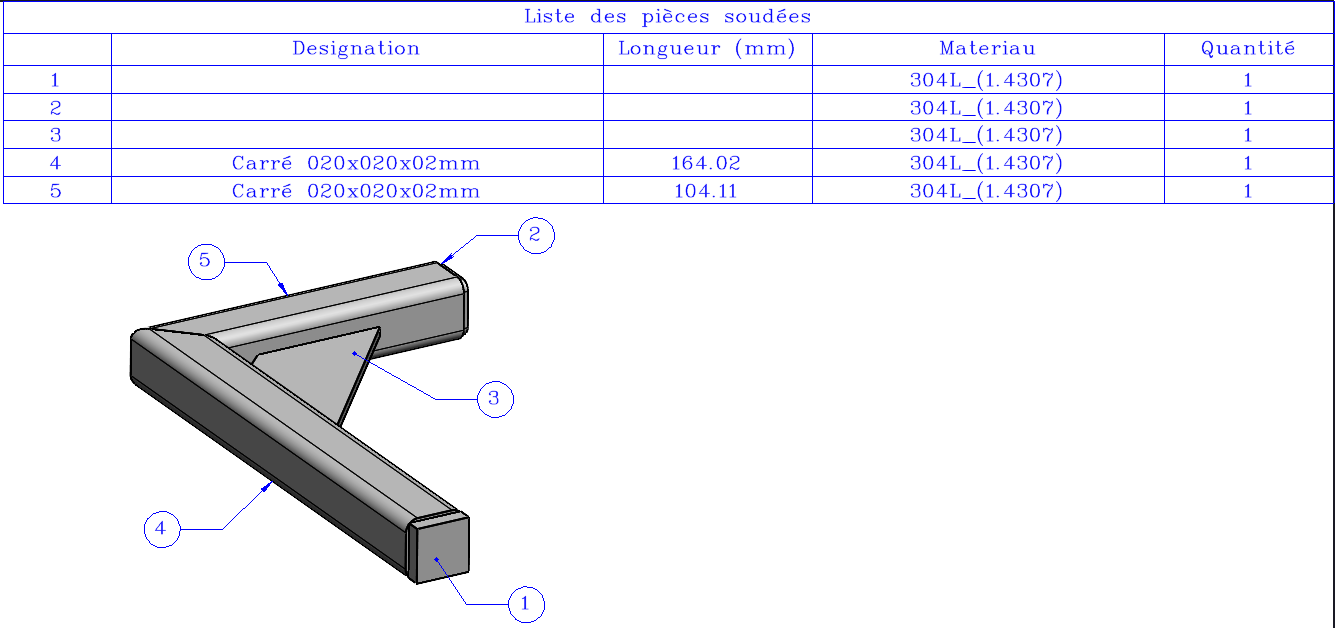

un autre « Good to know »:
« Comment ajouter des descriptions pour les embouts et les goussets dans un tableau de nomenclature de pièces soudées. » (voir lien ci-dessous).
https://www.javelin-tech.com/blog/fr/2026/04/how-to-add-descriptions-for-end-caps-and-gussets-in-a-weldments-cut-list-table/
1 « J'aime »

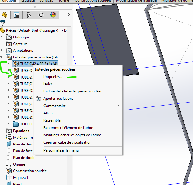

propriété sur le corps dans l’arborescence
La réponse est dans votre liens donc j’en déduis que ce n’était pas une question :sweat_smile:
Effectivement, ce n’était pas une question, mais juste un rappel du titre du tutoriel associée au lien (c’est que l’usage des « cubes des visualisation » sur des corps mécanosoudés dans l’optique d’obtenir des propriété n’est pas instinctif) :rofl: :rofl: :rofl:
Désolé pour le travail généré en trop @FRED78 . :innocent:

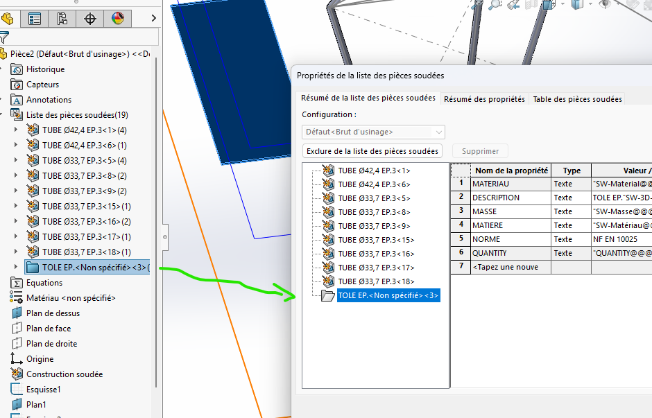

mais si vous voulez en savoir d’avantage sur les propriétés créer par cette fonction, vous pouvez les configurer depuis les propriété du document => Construction soudées:
