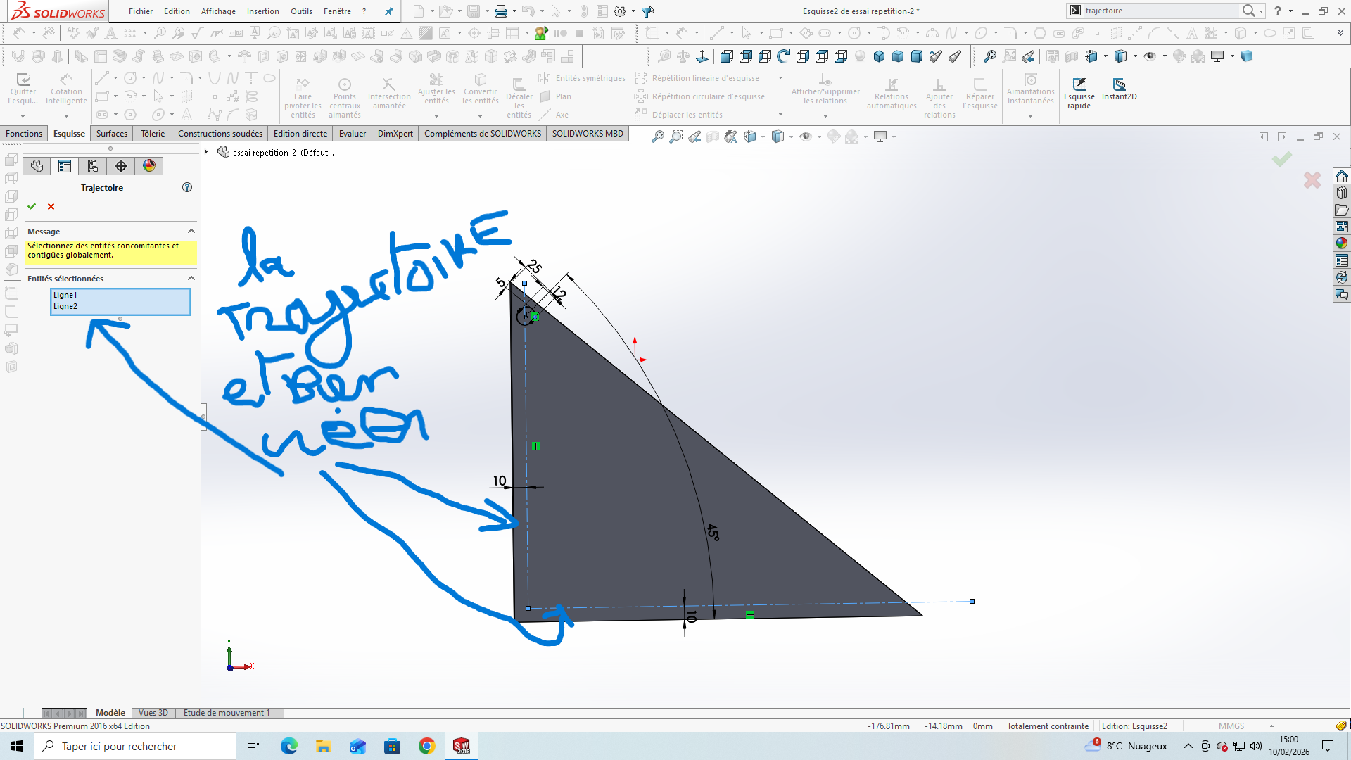

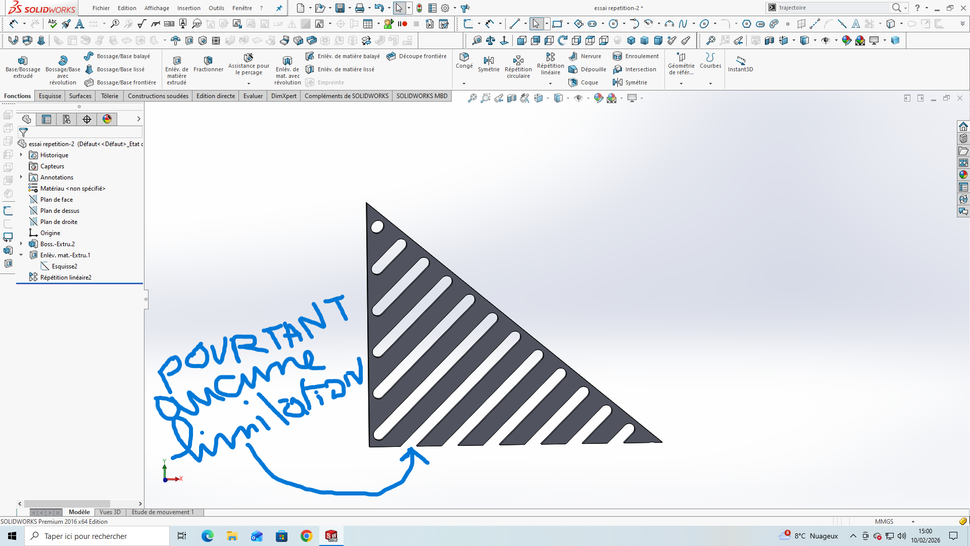

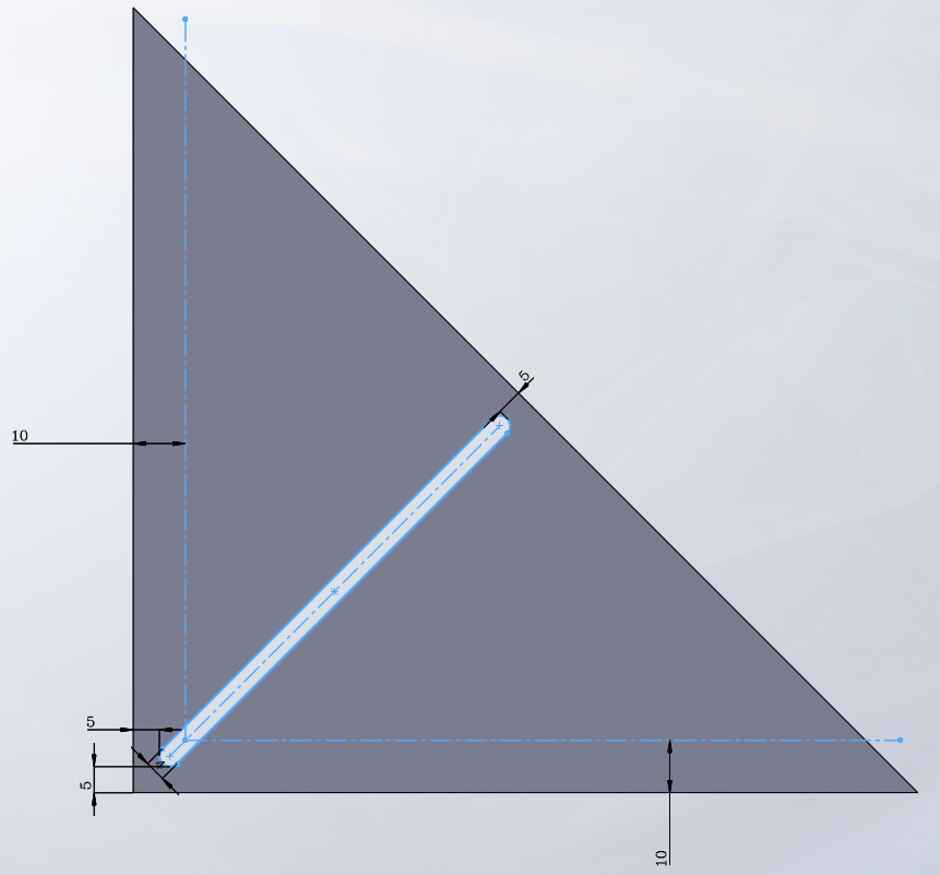

Bonjour à tous, je voudrais limiter des ouvertures dans une pièces par une trajectoire,
apparemment, sa ne fonctionne pas dans mon cas pourquoi? je vous met des capture d’écrans plus la pièce pour plus d’informations merci pour vos réponses.
marco.

Pour ma part je pense qu’il faut fermer ton esquisse de trajectoire.
Sur SW 2022 SP4, il est possible faire cela sur une Zone.
…A voir.

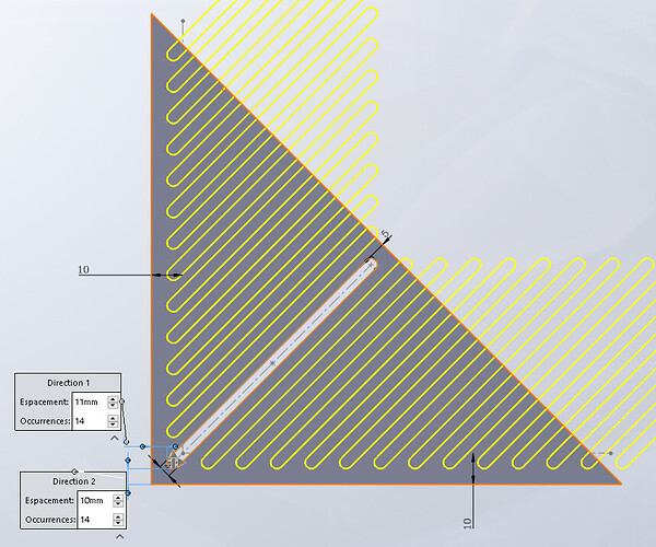

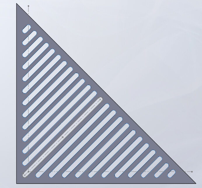

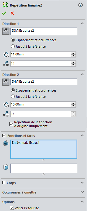

Bonjour;
Il faut positionner ton esquisse d’enlèvement de matière à la jonction de tes deux trajectoires (ou plutôt sur la bissectrice du triangle).
Puis décomposer la répétition linéaire en 1 répétition Verticale avec comme direction la cote de distance à respecter (Distance mini entre découpe et le bord du solide).
Et une trajectoire horizontale avec l’autre dimension mini comme Référence.
Note : les deux trajectoires tracées à 10mm ne sont plus nécessaires…
Si le résultat te satisfait géométriquement, il ne reste plus qu’à cliquer sur « Varier l’esquisse ».
Nota : Merci pour le rappel que cette fonction existe, je l’avais complétement oubliée :crazy_face: :grinning:

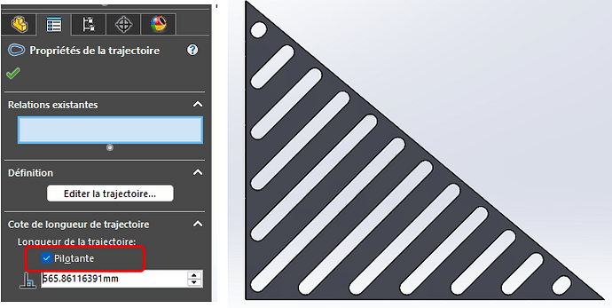

Bonjour @marc_malavieille ,
A priori, le fait de cocher la case « Pilotante » dans les propriétés de la trajectoire donne le résultat attendu.
Avec 12 occurrences dans la répétition, la plaque est totalement balayée par les ouvertures.
