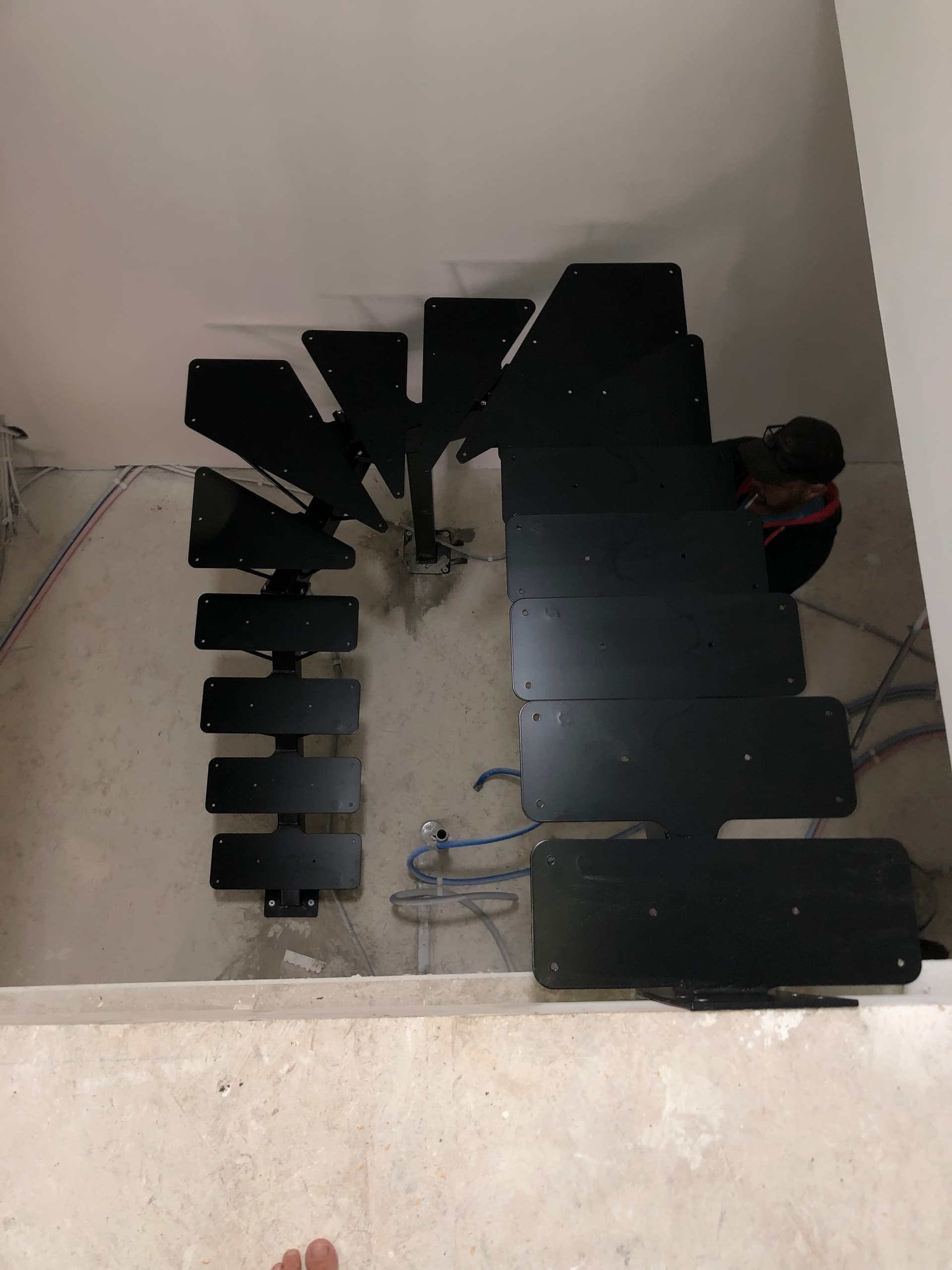

La partie métallique est partie pour thermo-laquage, et les marches bois sont en cours de fab,
je publierais des images de cet escalier fini/posé à sa place
1 « J'aime »
montage partie métallique, en attendant les marche bois
3 « J'aime »
1 « J'aime »
Beau boulot @Alfoncpasmamob mais vaut mieux pas être bourré pour l’emprunter :face_with_spiral_eyes:
2 « J'aime »

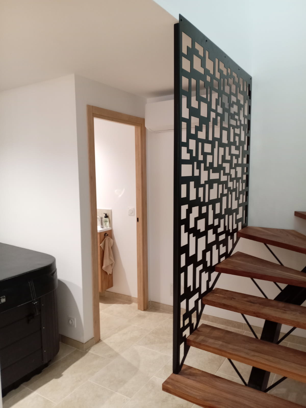

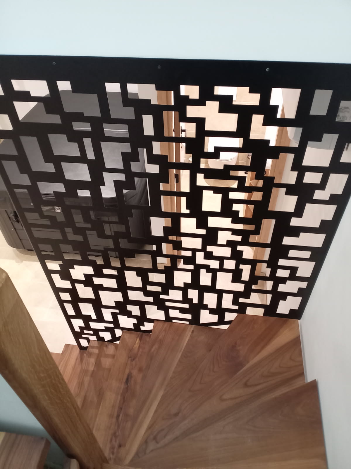

une cloison centrale sera bâti avec main courante
1 « J'aime »

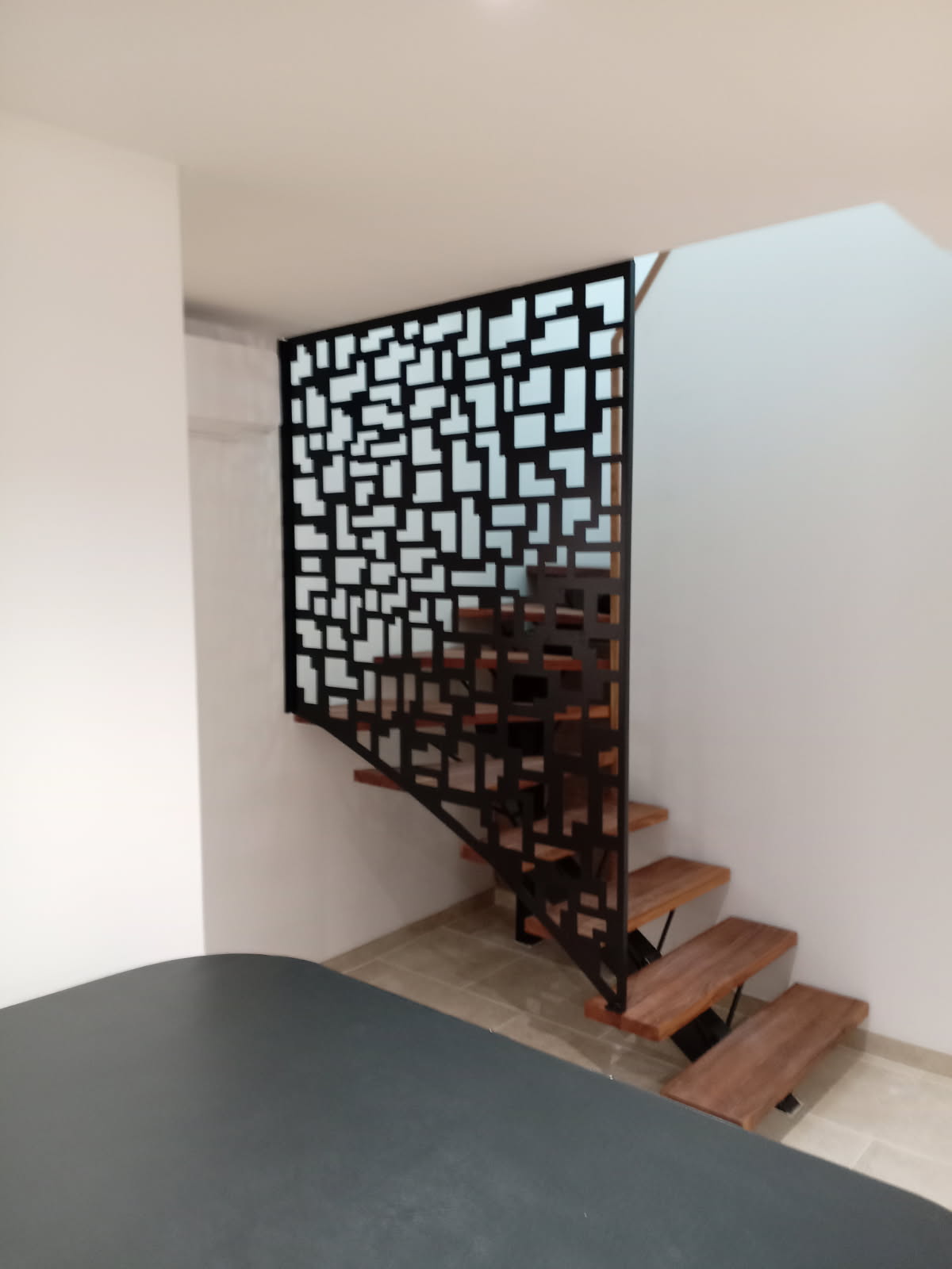

le résultat, merci pour votre aide à la réalisation
2 « J'aime »
