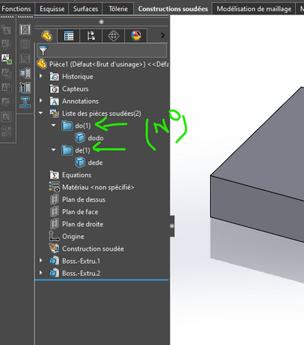

Hallo ihr alle
Meine Frage des Tages; Wie entfernt man dieses " <1> " am Ende des geschweißten Bauteilnamens
Capture d’écran 2026-01-08 113137

Die 1 kommt, wenn es zwei sind?
Nein, selbst mit einer Leiche.
Die Menge ist die Zahl in Klammern.
Zwischen <> ist es die Zahl des Artikels, in () ist es die Größe. Zum Beispiel, wenn es eine Wiederholung von Körpern gibt. Meinerseits habe ich nicht die <> (ich weiß nicht warum)
Dieser Text stammt aus den hier gewählten Optionen:
Ich bin mir nicht sicher, ob diese Zahl entfernt werden kann, um mit ein paar Versuchen getestet zu werden (je nach SW-Version mögliche Änderung).

Keiner der Kontrollpunkte ändert diese Anzeige von <>
Ich habe mehrere Modifikationen in den Optionen ausprobiert, aber ich bekomme die <> nicht. Ich glaube, es muss irgendwo eine Datei wie calloutformat geben

Ich habe sie diese <>
Ich habe versucht, sie zu entfernen, aber ohne Erfolg

Durch die Umbenennung werden sie zu Hause durch Klammern ersetzt, und ich habe keine <>

Seltsamerweise nein, gleichzeitig kam beim Erstellen des Subjekts die Klammern ständig :sweat_smile: zurück, aber hey, bei SW habe ich losgelassen :rofl:
Aber wenn ich die mechanisch verschweißte Funktion entferne und sie wieder dort einsetze

Tatsächlich ist die ursprüngliche Idee, diese Eigenschaft (geschweißter Körper) in der Bauteileigenschaftsform über die geschweißte Bauweise abzurufen, aber die <> werden ebenfalls importiert und stehen also nicht oben in der Nomenklatur.
Ich habe dasselbe Problem wie du in 3D
Aber in der Zeichnung enthält meine mechanisch geschweißte Nomenklatur keine <>
