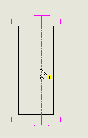

La longueur des lignes de coupes, découle pour moi des dimensions de la vues et ne sont pas configurable. (ici le cadre de la vue est visible en rose)
Si tu as un assemblage dans la vue représenté avec un composant visible ou caché qui étend ta vue à perpète, ta ligne de coupe sera également très longue:

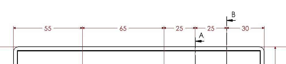

Partant de ce fait je cherchais surtout une option qui définie de combien de mm dépasse la ligne de coupe par rapport justement aux dimensions de la vue. Mais au vues des réponses et de mes recherches ça ne semble pas exister de façon native :frowning:
En fait la plus part du temps je réduis les lignes pour gagner de la place et pouvoir mettre mes cotes au dessus (ligne A ici vs ligne B par défaut)
De plus la longueur qui dépasse de la vue dépend aussi de l’échelle visiblement.
Si on change l’échelle cela dépasse plus ou moins.

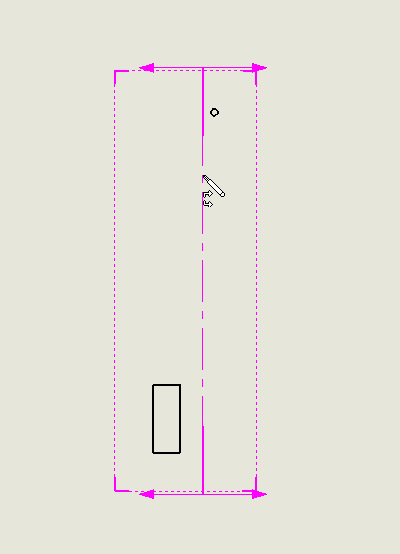

Il y a même pire : quand tu places une ligne de coupe sur une « grande pièce », la ligne dépasse d’un certain %age de chaque côté. Ce qui te permet de l’étirer.
En mettant une LDC sur une « petite » pièce (qlq mm tout au plus), la ligne dépasse du même %age, ou voire moins. Du coup les flèches sont littéralement collées au modèle et il faut hyperzoomer pour les saisir !..
Va comprendre Charles. Bon courage pour la macro.
