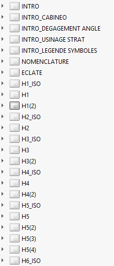

Une capture d’écran d’un nom de page et son numéro?
N° inclut dans le nom de la feuille ou dans l’ordre ou elles apparaissent?

C’est la suite de ce sujet là effectivement. A la différence que là je veux extraire la feuille active à l’écran et non toutes les feuilles de ma mise en plan.
La macro pour extraire toute ma mise en plan feuille par feuille fonctionne bien, à part que c’est relativement long (mais je me suis rendu compte que même sans passer par la macro, cela met autant de temps, donc le problème ne vient pas de la macro mais certainement de la lourdeur de mes mises en plan) et que je n’arrive pas à mettre le numéro de la feuille tout au début du nom de fichier, je n’arrive pas à comprendre pourquoi cela ne fonctionne pas, mais je m’en contente.

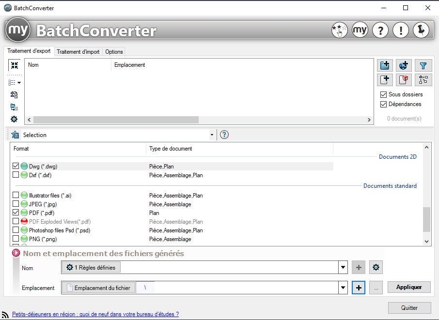

Et pour répondre à A_R, je connais bien BatchConverter car on l’utilisait dans mon ancienne entreprise, mais ayant changé de société avec une toute petite structure, il n’est pas du tout à l’ordre du jour d’investir dans une licence pour les outils myCad.

Cela me génère le nom de la dernière page de mon fichier et non celui de la page active :
Ici H6(3) alors que la page active était la H1(2)
