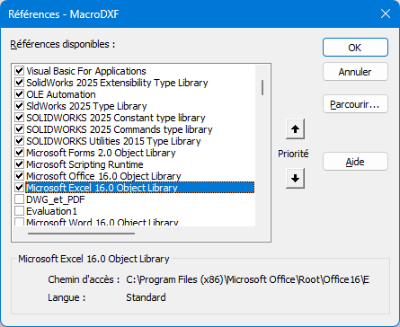

Bonjour,
Je ne sais pas si ça peut t’aider mais voilà ce que j’ai fait il y a quelque temps avec de l’IA.
Le but est d’enregistrer dans un dossier toutes les MEP en PDF des assemblages et sous assemblages.

Bonjour,
Ci-joint le code:

Il faut activer les librairies ci-dessous:

Premièrement je ne trouve pas la référence " Microsoft Forms 2.0 Object Library ", peut-être ce qui explique la suite de mon message.

SW2025, Windows 11 pour office je n’ai aucune licence active… Ce qui pourrait expliquer cela.
Bonjour,
Oui sans Office le code ne fonctionne pas (pas mal d’appel à des fonctions liées à Office et Excel en particulier).
