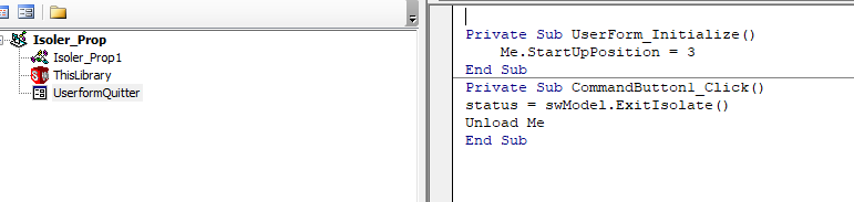

Czy byłoby możliwe, aby ten formularz użytkownika był wyśrodkowany w oknie oprogramowania, aby łatwo go znaleźć, ponieważ jest trochę wszędzie :confused: w zależności od użytkownika, czy jest 1, 2 lub 3 ekrany. Próbowałem sztuczki do wyśrodkowania, którą miałem dla formularza użytkownika w programie Excel, ale tutaj to nie działa.
Witam
Musisz dodać procedurę w kodzie, zobacz ten temat: Centrowanie formularza użytkownika na ekranie - Makro - myCAD Forum
2 polubienia
Nie, to, co działa w Excelu, nie działa w oprogramowaniu.
Wyśrodkowanie okna w stosunku do używanego ekranu jest bardzo skomplikowane w oprogramowaniu.

Witam
Ze swojej strony umieściłem wywołanie funkcji w każdym formularzu użytkownika w procedurze aktywacji:
Private Sub UserForm_Activate()
CoincidentsCtresWindows "SOLIDWORKS", xxx.Caption, True
End Sub
3 polubienia
Jest idealny, działa, dziękuję :blush:
