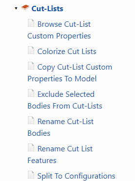

Tu trouves un exemple ici (non testé):
https://grabcad.com/questions/how-to-export-all-cut-list-to-one-or-several-excel-sheet
Plusieurs macros ayant attrait à la cut-list:
