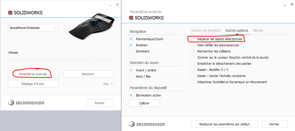

Salut,
Utilise l'option "Déplacer les objets sélectionnés" comme visible sur la pièce jointe.

Super. Merci.
Cela fonctionne ?
Oui Cela marche tres bien. Merci

Bonjour,
le png n’est plus visible, pouvez vous le remettre svp ?
Hello,
Et voila un PNG montrant l’option.
