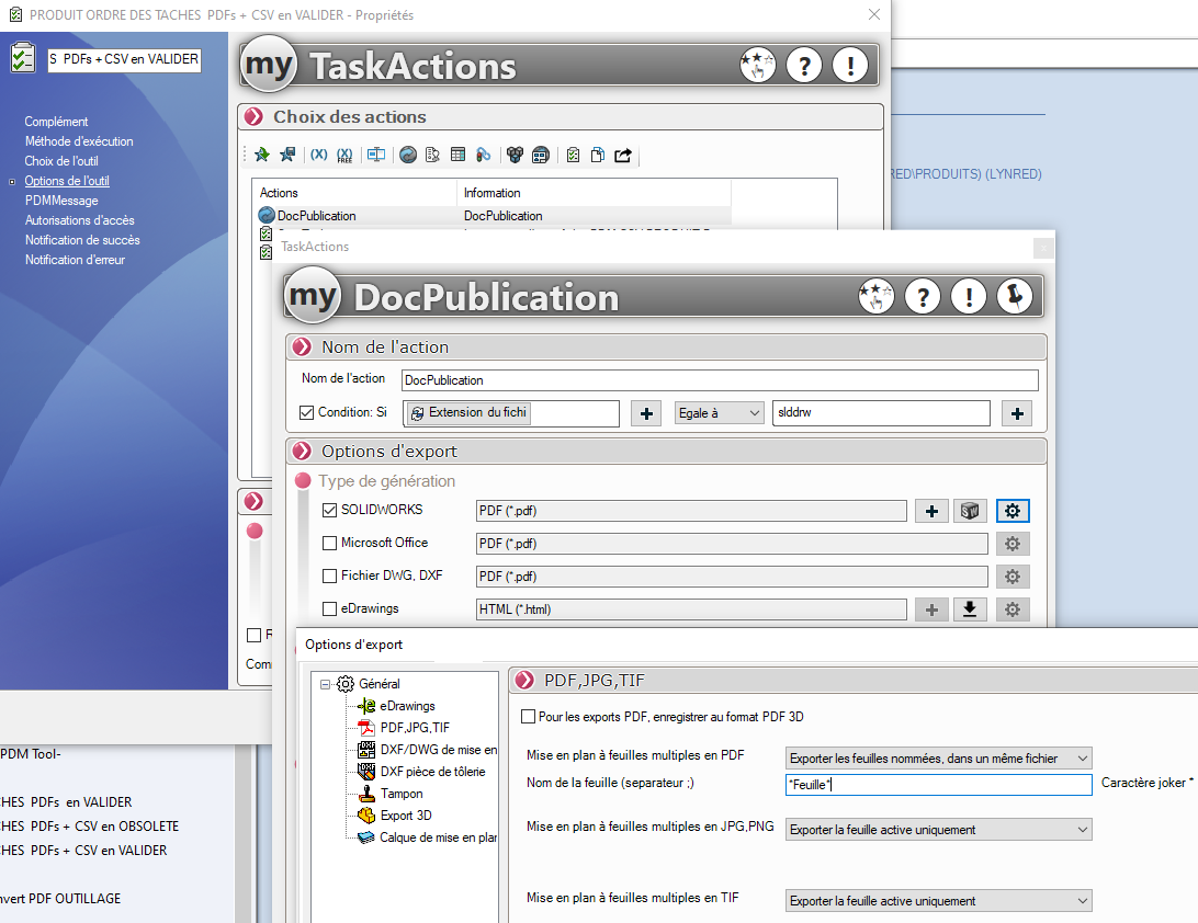

J’ai trouvé un truc.
Dans le configurateur des tâches Solidworks PDM, y a une option sympa.
En créant une tâche DocPublication pour générer un PDF, il y a une option pour ne sortir que les feuilles dont le nom contient une chaine de caractère définie.
Par défaut, on peut laisser la chaine = feuille, vu que c’est le nom standard à la création d’une mise en plan.
Du coup, si on crée une nouvelle feuille qu’on renomme « étude », elle ne sortira pas à l’impression.
En revanche, le nombre de page indiquer sur chaque folio sera faux, il prendra toujours en compte les feuilles avec un nom spécifique.
Je vais voir si je peux résoudre ce point de détail.
