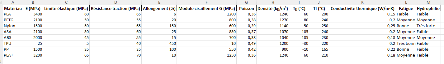

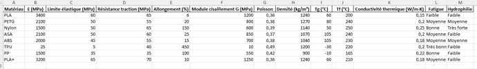

Hello, voici un test de génération de matériaux personnalisés par gpt4 et le fichier .sldmat pour une bib perso
Salut,
Le fichier sldmat ne fonctionne pas.
Les données du tableau ne correspondent à celles des matériaux SolidWorks.
