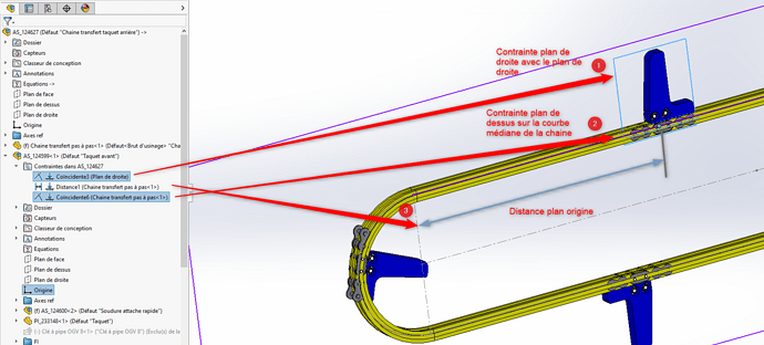

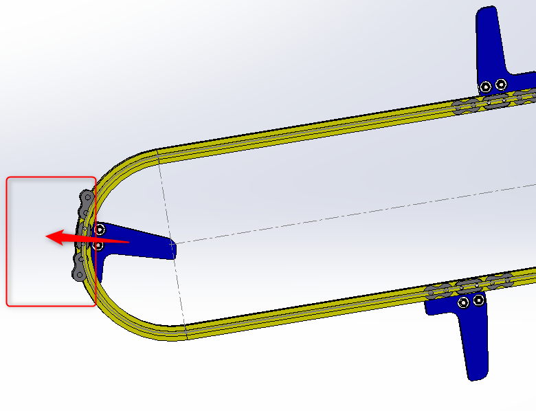

Bonjour,
Je n’arrive pas à comprendre pourquoi le taquet dans les parties courbe se postionné à l’intérieure? J’ai touché à un peu tout les paramètres mais sans succès.
Une idée
Merci d’avance
Hervé

A priori je dirais que c’est la contrainte de distance qui pose problème.
Je remarque que le sommet de la partie bleue est sur la ligne de construction liée à la contrainte de distance. Je pense que pour que la pièce puisse suivre la courbe tout en respectant la distance, sw doit inverser la « normale ». Le haut de la partie bleue agissant comme un pivot.
Replace ton chariot sur une partie rectiligne et essaie de mettre la distance à l’état supprimé et de déplacer ton chariot à la main pour voir comment il se comporte dans le virage.
Peut-être aussi rajouter une trajectoire pour le taquet…

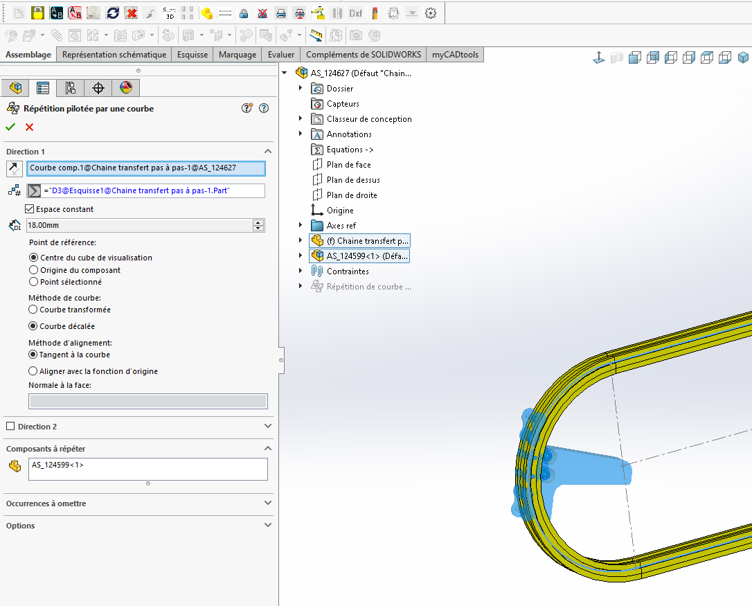

J’ai réussi à m’en sortir avec la fonction « répétition de chaine ».
