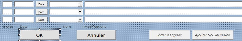

Bonjour à tous et toutes,
J’ai un soucis avec mon code ci-dessous. Via un userform, il me permet de gérer une table de révision. Or lorsque je change de mise en plan. Les données de la MEP précédemment utilisée reste en mémoire pour la nouvelle en cours, malgré les unload que j’ai pu mettre. Si par erreur une validation est faite dans le userform cela écrase les données de la nouvelle MEP. Pour y remédier, actuellement, je dois annuler et relancer le prog pour que les données soit correctement chargée/récupérée de la MEP. L’un/une de vous saurait comme y remédier?
