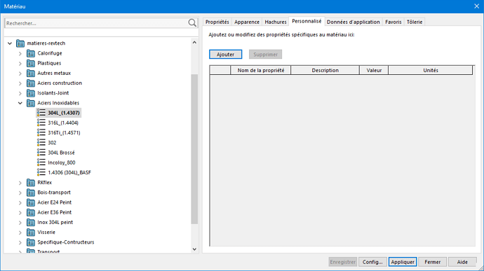

… En fouillant un peu, je suis tombé sur l’onglet « Personnalisé » dans l’éditeur de matériau et je me demande s’il n’est pas possible de créer une nouvelle propriété avec ton code à 10 chiffres directement affilié à la matiére…
=> Et pour les profilés,il est préférable d’intégrer la propriété directement dans le ficher *.SLDLFP
