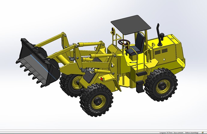

j’ai trouvé sur grabcad un engin qui me plaisait bien pour mettre dans un assemblage.
(modelisation silo)
par contre je vois qu’il est « tout petit »,
https://grabcad.com/library/wheel-loader-80
et je n’arrive pas a le "mettre à l’echelle "
Si vous avez une solution, j’aimerai bien la connaitre.
bonne soirée a tous

Il s’agit de l’assemblage d’un modèle réduit de chargeur Caterpillar (c’est écrit dessus).
Pas de solution pour une mise à l’échelle de l’assemblage.

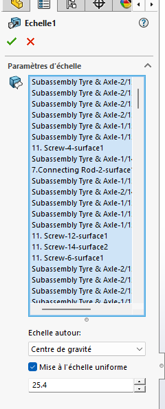

En revanche, il est possible :
  • de sauvegarder le modèle sous forme d’une pièce: Enregistrer sous > Solidworks Part(*.prt, *.sldprt),
  • puis d’appliquer un facteur d’échelle à l’ensemble des corps volumiques de la pièce (Insertion > Fonctions > Echelle…).
Inconvénient : plus d’assemblage pour effectuer une éventuelle animation/simulation de mouvement.
Autre possibilité : ouvrir les pièces de l’assemblage une à une, et appliquer le facteur d’échelle à chacune. C’est plus long, mais l’assemblage est préservé.

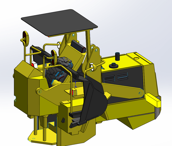

salut, merci pour la réponse.
j’avais tenté cela (enregistrer en piece et mettre a échelle)
mais j’avais pas bien paramétré la fonction
Il fallait que je choissise « origine »
bon vendredi
