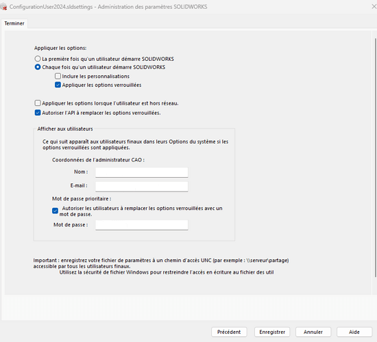

Pas vraiment, pour pouvoir verrouiller une option il faut installer via une image administrative et créer une fichier avec l’extension sldsettings qui contient tous les paramètres disponibles dans les options générales de SW (permet également de verrouiller les chemins d’accès aux différents dossiers).

Bonjour,
C’est dans l’utilitaire de génération du fichier de paramétrage. On peut choisir le comportement au moment de la génération du fichier :

Merci pour le retour @Cyril_f
Il fallait effectivement aller la chercher cette option caché au fin fond des paramètres d’image administrative.
