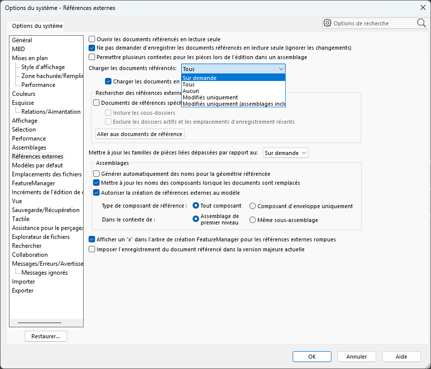

C’est ici :

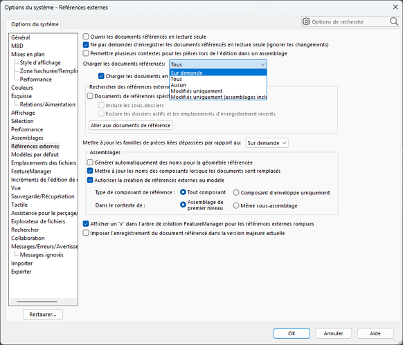

A tester : « Modifiés uniquement (assemblage inclus) »
Perso, je suis setté avec « sur demande ».

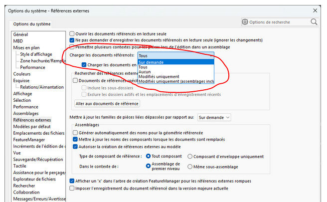

Bonjour Silvère_surfer
J’avais désactivé cette fonction car cela m’ouvrait des assemblages lié par références externe.
J’ai malgré tout activer sur demande comme tu me l’as indiqué.
Mais j’aimerai bien retrouver cet option qui me semble différente de la solution que tu proposes. C’était vraiment une option à la lire qui n’avait rien à voir, mais qui solutionnait la mise à jour de pièce dériver :thinking:

Il faut cocher « Charger en mémoire seulement » pour éviter d’ouvrir les fichiers.
Effectivement, si Esquisse absorbée/non absorbée n’est pas coché dans la fonction Insérer Pièce, rien ne se mettra à jour.

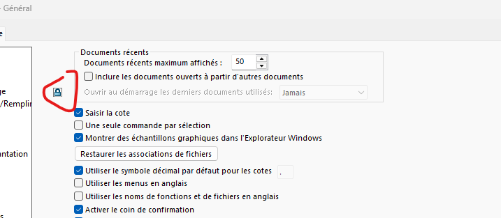

Pour une raison inconnue dans notre société sous SW2020 SP5.0, les paramètrages qui sont stockées ici :
SAUTENT SYSTÉMATIQUEMENT POUR LES UTILISATEURS HUMAINS (bizarrement notre bot d’impression PDF est épargné par ce souci).
Donc dés qu’on travaille avec des corps importées (une fonderie brute dans la pièce usinée par exemple), on a un risque élevé de ne pas utiliser la bonne version dans notre 3D usiné…
Vive SW :sob:
On a remonté le bug. Il apparait que ces paramètres sont gérés pas plusieurs lignes dans la base de registre (et interfère avec d’autres).
Pas eu de solution de Visiativ/Solidworks.
Le soulèvement des machines a commencé :scream:
Vu que ces paramètres sont interconnectés avec d’autres dans la base de registre, je soupçonne une modification manuelle d’un paramètre ‹ quelconque › par nos utilisateurs (moi y compris) qui génère le souci.
Mais au final impossible pour nous de garder autre chose qu’aucun dans cette case sur du long terme (en ^pratique c’est quelque jour/semaines max de durée de vie pour ‹ modifiés › ou ‹ tous › à cet endroit.

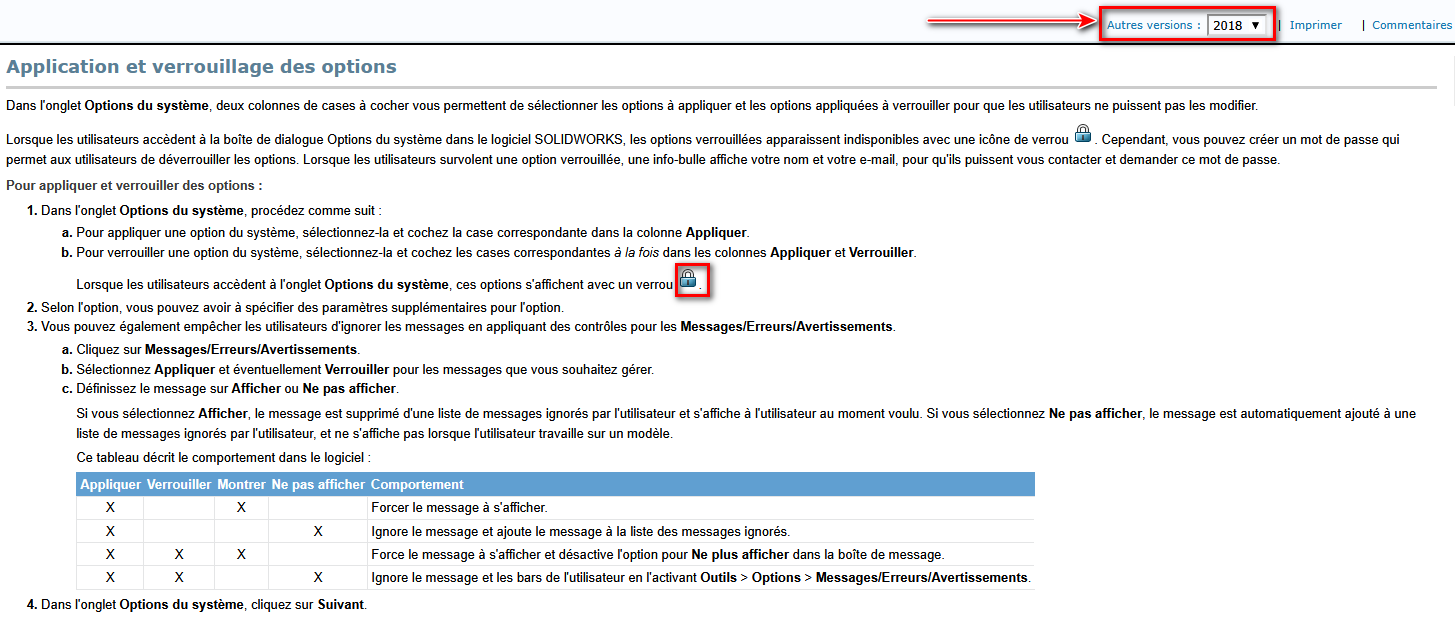

Egalement administrer les paramètres lors de la génération du package d’installation en verrouillant certaines options si besoin et sélectionner celles qui sont réappliquées à chaque ouverture de SW.
Un mot de passe permet de modifier le paramétrage verrouillé sur la session en cours sans que ça n’impact la base de registre.
Chez nous on fait ça depuis à minima la 2020 de mémoire et nous ne sommes plus dérangé par des paramétrages différents suivant les postes et utilisateurs (sachant que la plupart ne savent pas ce qu’ils font quand ils changent un paramètre).
??? Un mot de passe ? C’est une conception maison ? Visiativ m’avais dit que ce n’était pas possible lorsque je leur ai posé la question (en 2018 je crois)…
C’est pas très gentil :woozy_face:… mais on est d’accord sur ce point. :sweat_smile:
Pas de conception maison, si je ne me plante pas c’est sorti avec la 2020 (administration des paramètres).
Edit : Accès à l’outil Administrateur des paramètres - 2020 - Aide de SOLIDWORKS
