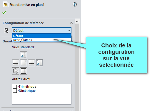

Je dirais que tout dépend de la façon dont à été créé la version Symétrique…
Le plus pratique aurait été de créer la symétrie directement dans une nouvelle configuration du composant. Dans ce cas il suffit l’ajouter une nouvelle vue dans votre MEP et de lui associé cette configuration.
