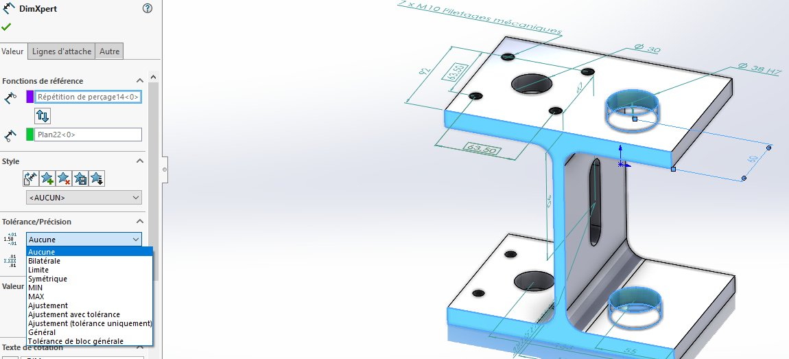

après une cotation automatique dans MBD (DimXpert), je n’arrive pas à encadrer les cotes qui doivent l’être !
Merci pour votre aide.

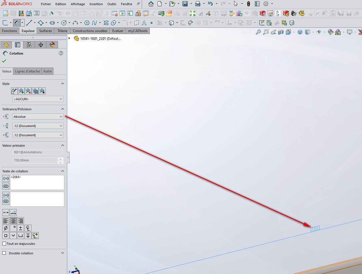

Bonjour Philippe_CHERKI,
De mon coté avec la version de SW 2022SP4, j’y arrive!!!
Quelle est ta version utilisée?
Une capture d’écran serait la bien venue.
Bon courage @+.
AR.

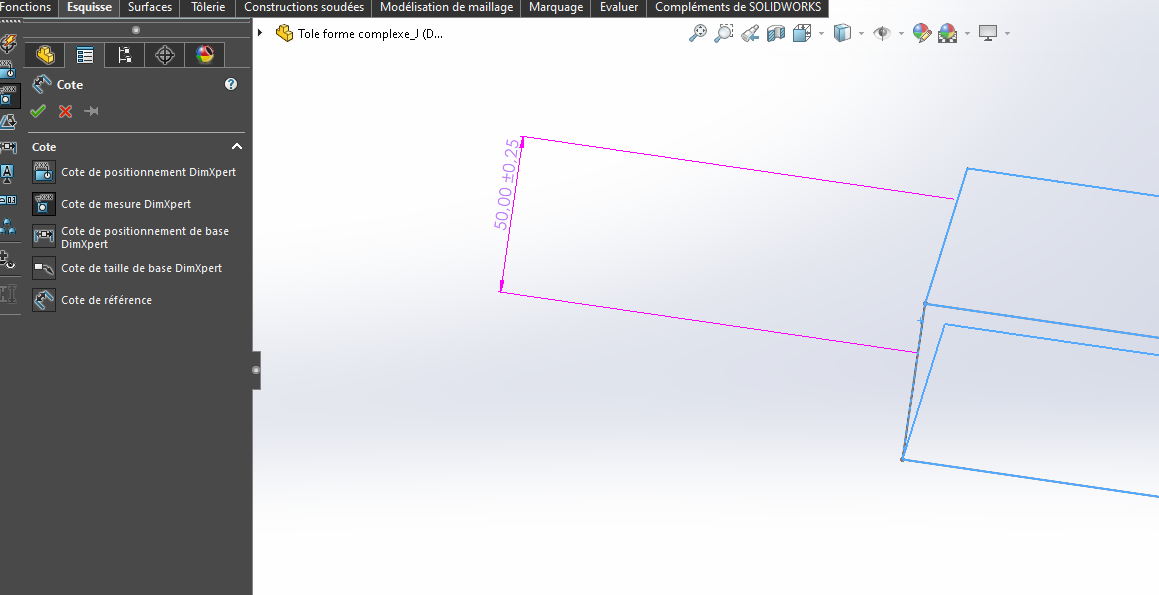

Bonjour,
je suis sous SW2025
comme ci-joint, il n’y a pas l’option pour MODIFIER la cote mise en automatique.

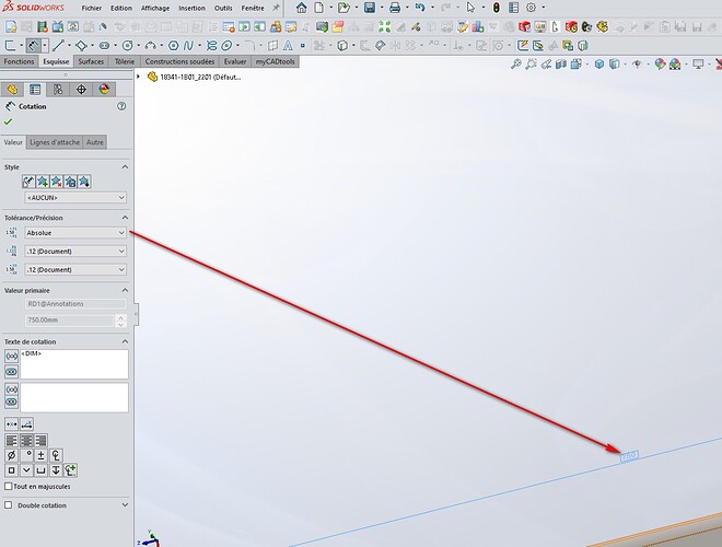

Pour une cote placée à la main, cela fonctionne (voir les deux mises).
1 « J'aime »

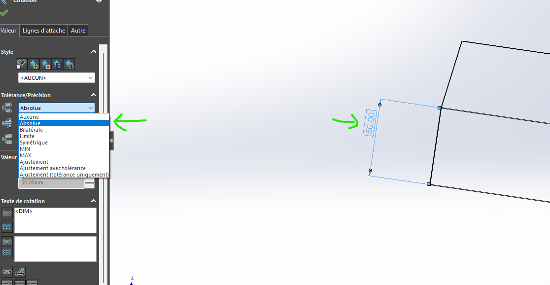

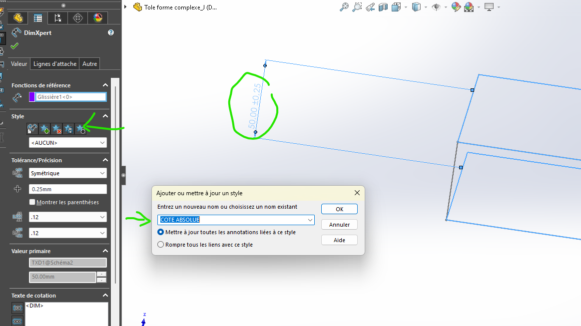

J’ai trouvé comment faire pour encadrer une cote sous DimXert.
  1. Créer une côte (en absolue) dans une esquisse quelconque.

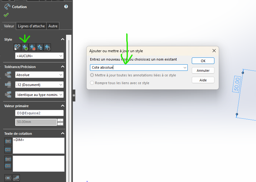

  2. Créer un modèle de cote

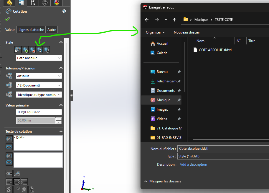

  3. Enregistrer ce modèle sur votre PC

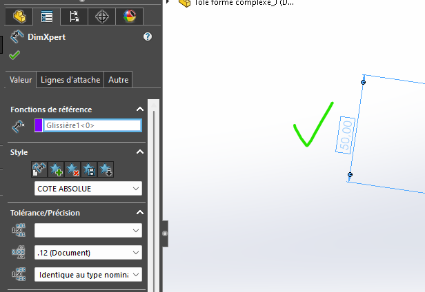

  4. Créer votre côté avec Dim Expert
  5. Sélectionner votre côté et appliquer lui le style enregistré précédemment.
Le résultat
1 « J'aime »

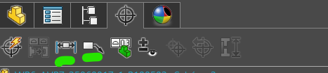

Est-ce que cela fonctionne avec la méthode proposée ?
Avec la 2023SP5 on peut créer des cotes absolues directement depuis le DimXpertManager.
Cote absolue de positionnement et de dimensions
2 « J'aime »
Peut-être que m’a version le fait aussi !
Je ne suis pas passé par cet onglet, même pas pensé :thinking: :sweat_smile:
1 « J'aime »
Alors oui je confirme cela marche chez moi, mais il faut cliquer sur l’option que décrit @Le_Bidule avant de poser la cote.
