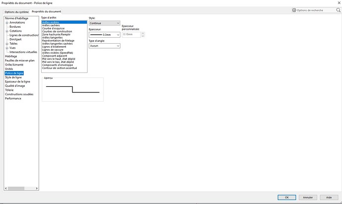

Z mojej strony musisz przerobić mapy bazowe, modyfikując typ linii options(SW2022SP4)=>
Proszę bardzo, powodzenia.

Ok(Robię to od pierwszej wersji bryły w 1995 roku), więc jest dokładnie w tym samym miejscu i wykonuje tę samą manipulację, jest w opcjach " skórki, a następnie Styl linii " =>2022 SolidWorks - Niestandardowa grubość i styl linii.
Powodzenia, nie mogę zrobić zrzutu ekranu, ponieważ mój komputer jest przetwarzany.
