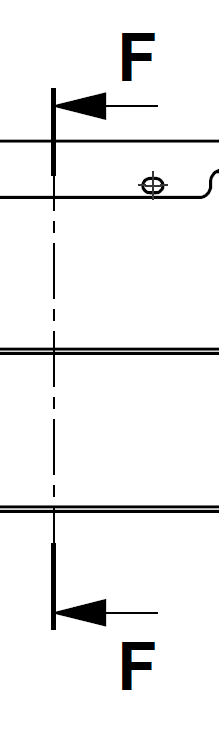

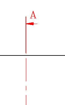

Je souhaite modifier le style de ligne pour les coupes., c’est à dire un trait fort à chaque extrémité et des traits mixtes fins à l’intérieur.

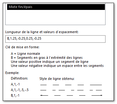

Lorsque je vais dans les options de style de lignes ( B,1.25,-0.25,0.25,-0.25), j’ai toujours des traits mixtes fort et les extrémités sont très peu marquées.

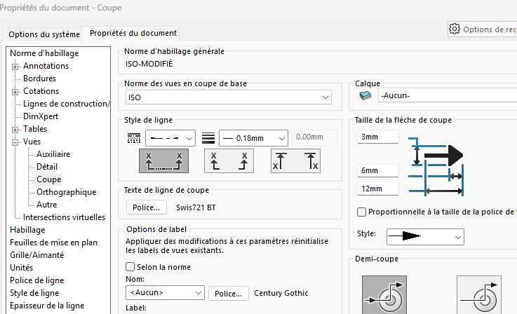

Le style de ligne : B,1.25,-0.25,0.25,-0.25
Correspond bien à la désignation des traits de coupes mais ceci ne définis que les espaces entre différents type de traits

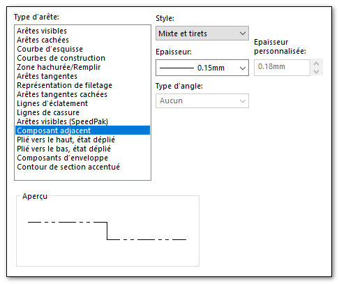

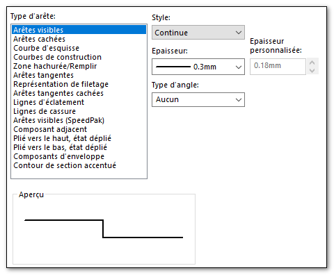

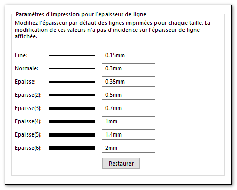

il faut aussi regarder les épaisseurs de lignes définies (par exemple):
et les polices de lignes:
Toutes ces définitions sont intimement imbriquées.
Les valeurs ci-dessus donnent (chez-moi):

Je viens de regarder. Mes paramètres sont identiques aux vôtres mais rien ne change. J’ai juste l’épaisseur de ligne fine qui est à 0.18 alors que vous êtes à 0.15.
Il semblerait que je ne sois pas le seul dans ce cas là…
Idem pour moi

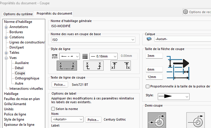

Est-ce que le style de ligne appliqué au trait de coupe est correctement paramétré?

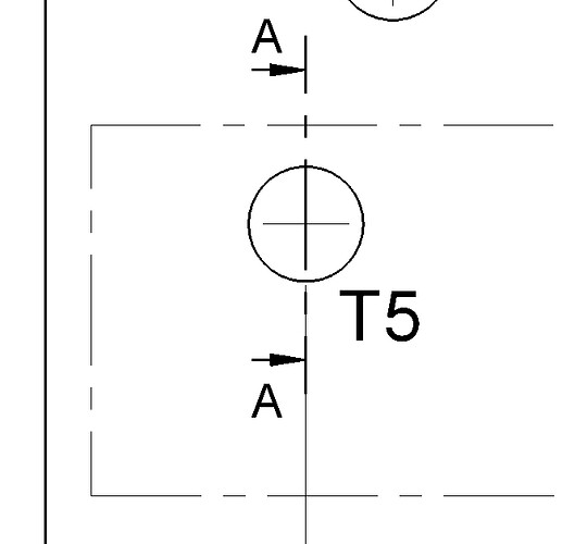

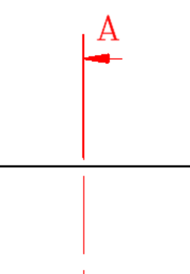

Résultat en PDF:
