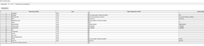

Je pense que c’est parce-que vous ne recréez pas les propriété sur vos imports.

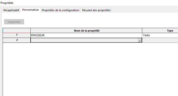

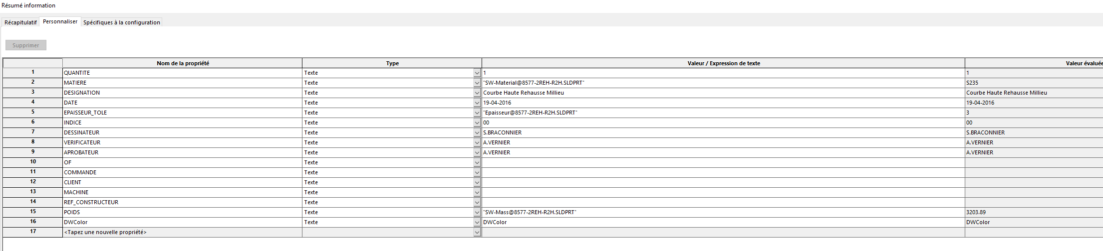

Verifiez si la zone "Résumé information → Personnaliser ou Spécifique à la configuration n’est pas « vide » (en tout cas pour la propriété matière.)
pouvez-vous faire une capture écran d’un de vos « ré-import » de STEP ?

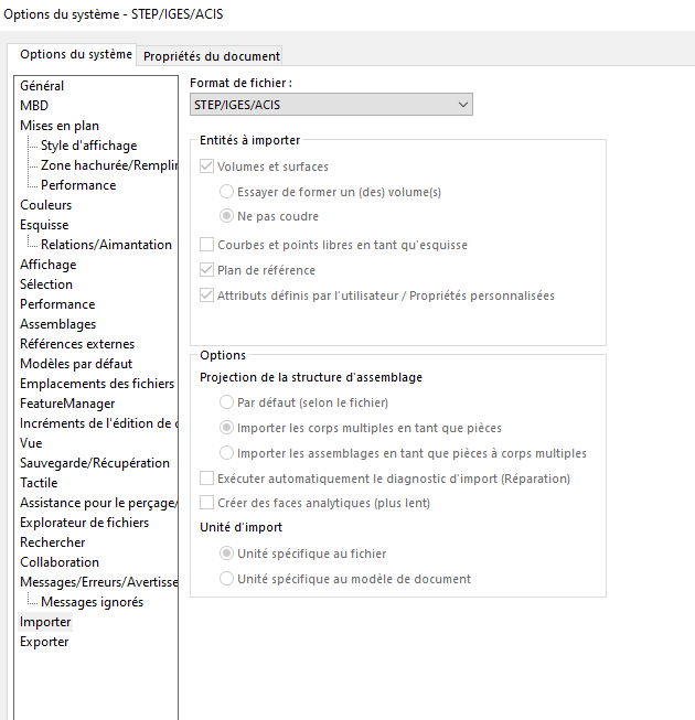

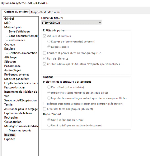

Ci joint mes paramètres d’import step
La matière est ajouté dans l’onglet propriété personnalisé
Hors step 254 car nous n’y avons pas encore accée

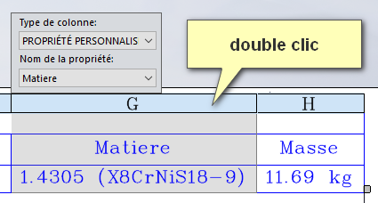

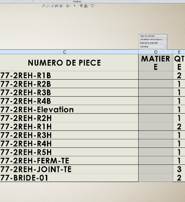

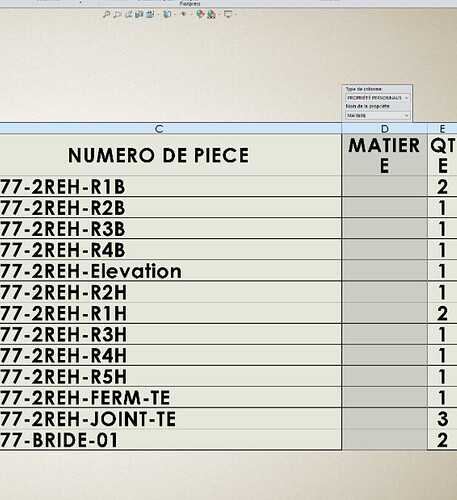

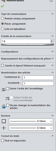

Si la propriété « MATIERE » est bien present sur vos fichiers ma n’apparais pas dans vos nomenclatures, je regarderai plutôt sur les paramètres demandé à la génération de la table … une petite capture écran ?
exemple:

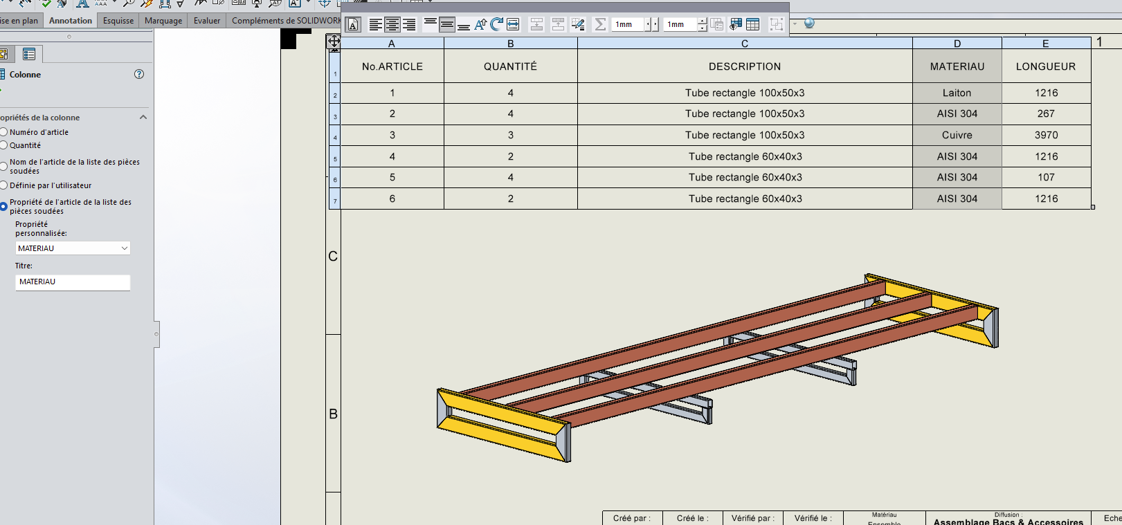

C’est possible avec une table de liste de pièces soudées :
En y ajoutant une colonne « matériau ».
Ici un exemple de chassis mécano-soudé où je me suis amusé à changer certains matériaux.
@AB3develop , comme dit @Maclane si les propriétés sont présentes quand tu ouvres ton STEP, c’est que la propriété de la colonne matière dans la table n’est pas bonne.
Même avec une nomenclature classique c’est, possible il faut cliquer sur dissoudre la pièce, et les corps apparaissent. Ou comme vous l’avez fait en ajoutant une colonne pointant sur les bonnes propriétés.

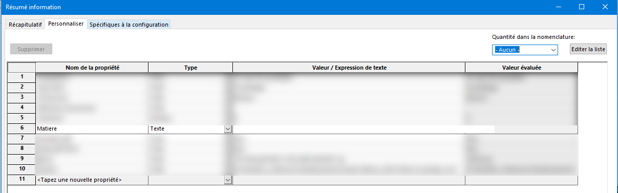

Eh bah ma capture d’écrans et pas top avec le double écrans mais j’ai bien propriété personnalisé et matière

Attention à l’orthographe de « MATIERE » dans vos nomenclatures « Nom de la propriété », elle doit être strictement la même que le texte de la propriété (pas d’accent et tout en majuscule pour vous…) … on ne vois pas super-genial dans la capture écran…
Attention @ de ne pas avoir deux fois la propriété dans les corps et dans la pièce dans ce cas il ne remplit pas la colonne.

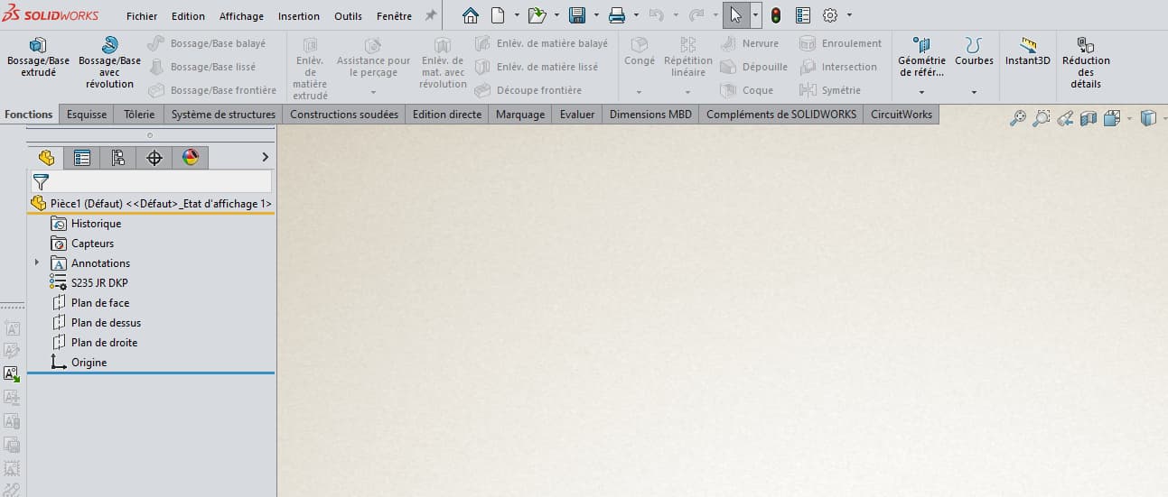

Pouvez vous m’expliquer pourquoi quand je crée une nouvelle pièces, notre pièce par défaut à bien une matière d’affectée mais je ne retrouve pas la propriété matière dans l’onglet déroulent ? .
La propriété « MATIERE » et le matériau affecté au composant ne sont pas automatiquement liés.
Il vous faut créer la propriété (avec le nom que vous voulez) et ensuite lier sa définition (Valeur / expression texte) avec le type « sw-material… »
mais cela reste du texte.
