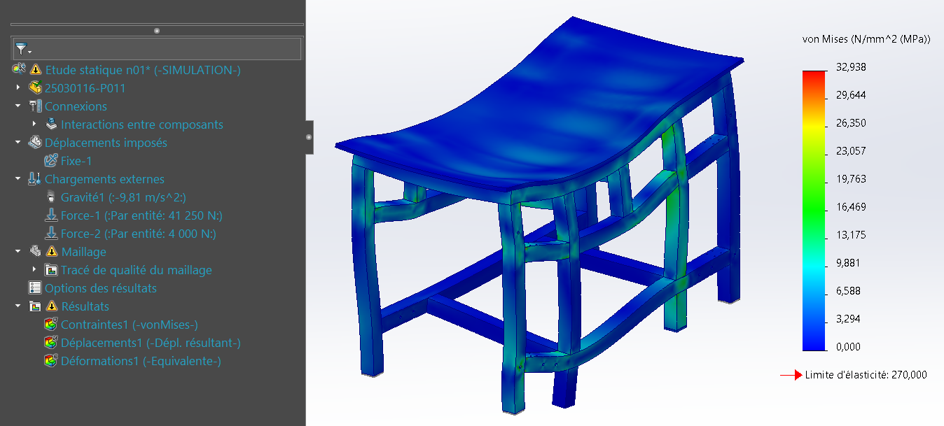

J’ai conçu une structure aluminium (table) supportant une charge morte et vérifié sa tenue à la masse qui sera appliquée sur le plateau.
Question de mon client: quel environnement normatif cadre cette situation?
Pour moi c’est de l’EUROCODE 9 (NF EN 1999-1-1/A2) mais vu que nous avons à faire à une charge morte est-ce qu’une norme est nécessaire? C’est de + une étude statique. Par contre nous sommes bien dans un environnement industriel

Respect de la directive machine au minimum.
Analyse de risque à prévoir…

Normalement toute structure doit être calculée si celle-ci est fabriqué et quelle doit supporter une charge. Quand tu dis charge morte, je suppose que tu parles de son propre poids ?
Mais tu dois peut-être identifier ou prévoir ce qu’elle est capable de supporter ?
Bonjour,
j’entends par charge morte une charge immobile n’étant soumise à aucune force extérieure au système.
Ma question est plutôt autour du cadre normatif de ce genre de projet.
Pas de certification CE demandée
