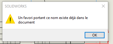

Wenn ich eine Notiz aus der Bibliothek einfügen möchte, erhalte ich die folgende Meldung, die angezeigt wird! Was kann ich tun?

Das bedeutet, dass es bereits in Ihren Favoriten ist, d.h. Sie haben es bereits eingefügt...

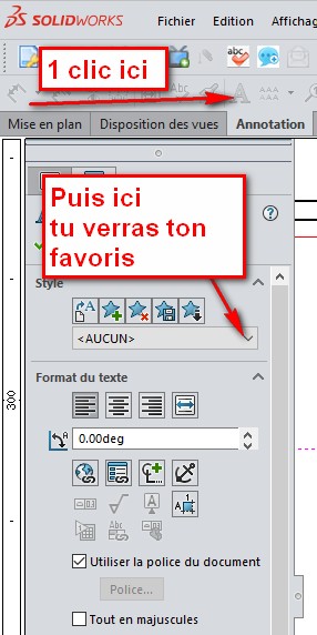

Um zu sehen, wo sich dieses Lesezeichen befindet, gehen Sie zu " Anmerkung ", dann kleines Dropdown-Menü, in dem Sie Ihre Lesezeichen finden, die Sie löschen und Ihren Text wieder einfügen können, der den gleichen Namen hat, der bearbeitet oder aktualisiert werden kann.
Siehe den Screenshot, um diesen Favoriten zu finden=>
