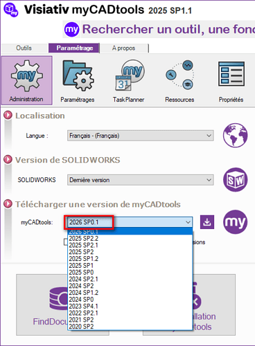

1 - Ik heb geen melding ontvangen
2 - In het menu van de app is de versie van 2026 niet zichtbaar omdat a priori alleen de vorige versies in het dropdownmenu worden weergegeven.
Is dit normale werking?
Dus we zijn gedwongen om via het nieuws de site te bekijken

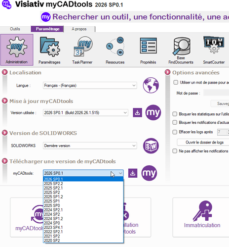

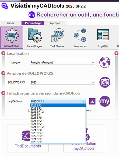

Als ik door het systeemtraymenu ga en "Beschikbare versies controleren" ga, kom ik dit tegen:
Ik zie dat je in versie 2025 sp2.2 zit
Ik krijg alleen de 2025 sp 1.1 versie aangeboden
Hoewel de sp0-versie van 2026 beschikbaar is (of in ieder geval gedocumenteerd)

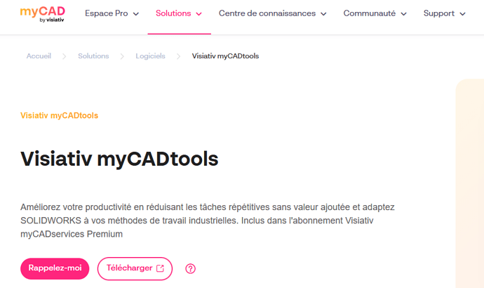

Wat betreft de downloadpagina van de site:
=> Onmogelijk te weten welke versie je downloadt (Verrassing).

Je wensen zijn vervuld... Vanmorgen:
(Update beschikbaar sinds vanmorgen ... maar we zijn de 2026 SP0.0-versie kwijtgeraakt
Maar gezien de opgeloste bugs is het niet slecht:
