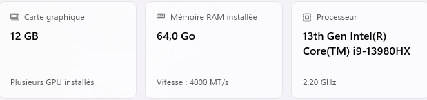

Voici ma config:

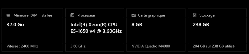

Edit 2: La fréquence élevé du processeur est à privilégier grandement par rapport au nombre de cœurs que SW n’utilise que très peu.
Pour moi Intel Xeon à 3.6 Ghz sur mon vieux bouzin:

Je suis surpris par le driver associé à la carte graphique:
NVIDIA RTX4000 Ada Generation Laptop GPU
Vous utilisez un pc Portable ???

Oui j’utilise un portable.

Je suis aussi très surpris car ma mémoire et mon CPU ne sont jamais à plus 50% est ce normal a votre avis?

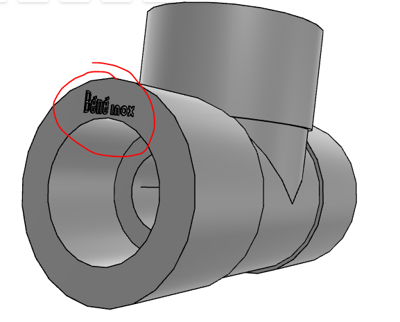

Pour avoir quelques fichiers donnés par des fournisseurs, mon conseil serait de faire des analyse systématiques de tous les fichiers externes et de les simplifier (surtout si ce sont des fichiers qui risquent d’être réutilisé régulièrement sur vos conceptions). Les pièces de fonderies avec des milliers de petits congés par exemple : si on répéte ce genre de fichier 10x dans nos assemblages simples on se retrouve avec des latences de dingues.
Si vous utilisez BeneInox (et surement idem chez d’autres) : faites la chasse à leur extrusions de matière avec logo : la complexité de la pièce passe de 1 à 20 ou 50 à cause de ce genre de détails (totalement inutiles et qui n’existent même pas en vrai sur les pièces):

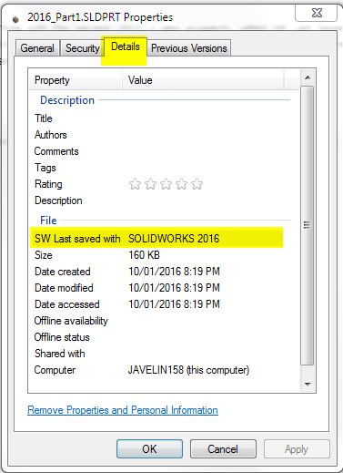

Pour connaitre la version des fichiers il est aussi possible d’ajouter la colonne « Dernier enregistrement SW avec » dans l’explorateur de fichiers:

    et pour paraphraser @froussel , oui les fournisseurs (comme Bene inox) sont pénibles avec leurs logo, on passe parfois des heures à les supprimer mais cela vaut le coup à l’usage…

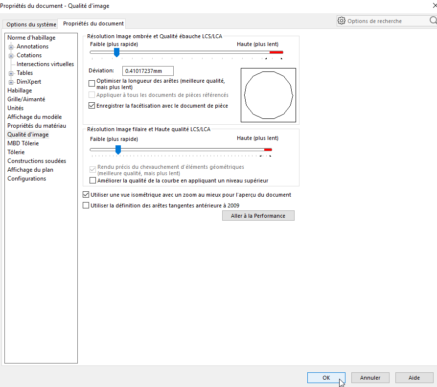

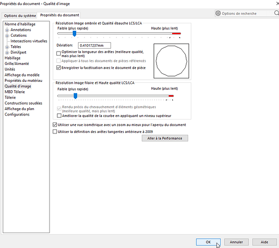

Sinon un autre point baisser la qualité de l’image pour les objet récurent (visseries écrous…)
Et aussi celle des modèle si trop élevé.
Cela avait fortement contribué à la diminution de nos problème sur de gros assemblage.

En ce qui concerne l’utilisation du CPU ou de la RAM, Windows affiche une moyenne de l’ensemble des cœurs actifs (d’où un affichage « trompeur »), pour la RAM chez nous, nous flirtions avec les 32Go avec de gros assemblages (ne pas oublier que W11 en pompe un max de base déjà) depuis le passage à 64Go pas de problèmes de ressources limites dans certains cas.
