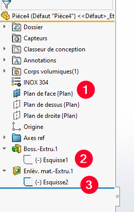

Autre point qui alourdis considérablement les assemblages, les contraintes en rouges (les pires de toute qui font recalculer le logiciel), les esquisse avec des liberté (-)
Autre point, les esquisse non cachés ou des plans, points d’origines…
Même si le mode de l’assemblage cache les esquisses (affichage montrer caché) elle sont tout de même chargé à l’ouverture de l’assemblage sauf si caché dans la pièce (cf un formateur Visiativ)
Quelques un de ces points réuni dans l’exemple ci dessus font considérablement ramer un assemblage.
